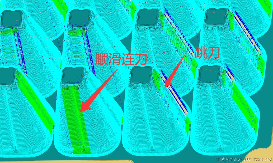

多穴加工,有的刀路会丝滑下刀,有的却跳刀无数,有没有大佬帮忙优化一下,指出程序不足的地方。
prt文件:
求助.prt
提取码: d9mf
模具材质:铝
精光刀具:φ2R05的圆鼻刀
刀路截屏
刀路截屏
阵列刀路,方法可取。
但遇到不规则,无法阵列怎么办?

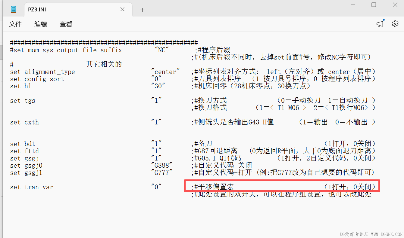

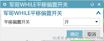

我感觉你这种直接用阵列宏就可以了,我用你的图档做了一个简单的例子,编程时只编一个程序,后处理自动生成多个,这样程序不大,跳刀整齐,参数修改也方便,只是个人建议

这个不是用的外挂,是利用开始刀轨事件做的一个开关,后处理判断这个开关是否打开,也可以在配置文件打开,打开了就输出对应设置,这种对不固定格式,偶尔用用还是比较方便,还有就是如果那些小外形有要求的话,只需要把#130参数改为1就可以了,这样只会加工一个,前面设置的参数就不起作用了,加工完后合格后然后再把1改为0,加工过的不想再次加工,就把#141=0改一下就可以了,就会跳过第一个,直接从第二个往后面加工,后面刀具还需要加工时,不会跳过第一个,会全部加工,那个#141/142参数只起一次作用,我是根据我平时干活想到的,然后这样写的,这样不用改程序,操机人员自己就可以搞

我有一个最笨的办法,编一个再阵列,适用规律且足够下刀的特征

ug12编程本来就有一些bug,要减少跳刀,首先从公差入手

公差,合并距离,这些参数可以调整

公差这个不太懂?公差越大越有效果,还是越小越有效果。
合并距离数值越大,越能链接,减少跳刀

这个办法好,上半部分编程阵列,下半部分有个圆台需要单独编程序

最简单的方法就是编一个阵列

把沿部件斜进刀改成0度
