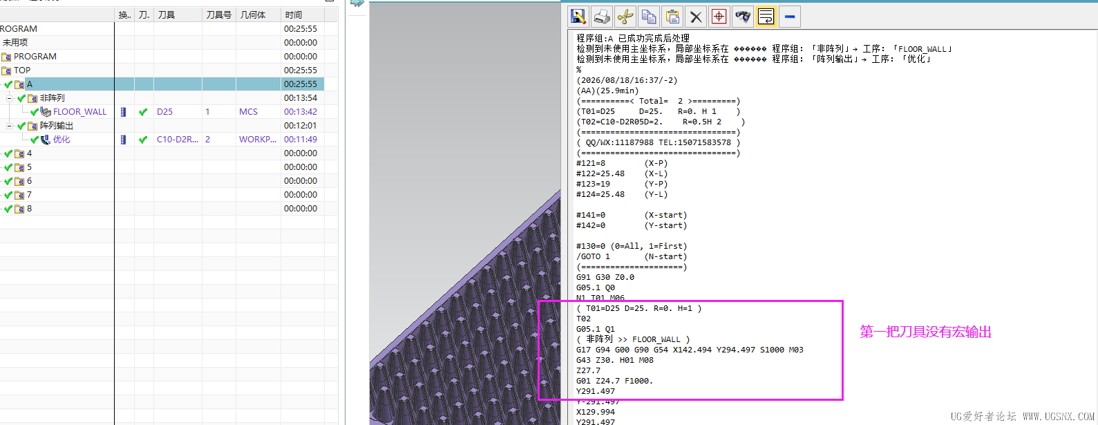

[求助] 多穴加工刀路乱跳刀

发表于 2026-8-18 16:42:10 | 显示全部楼层

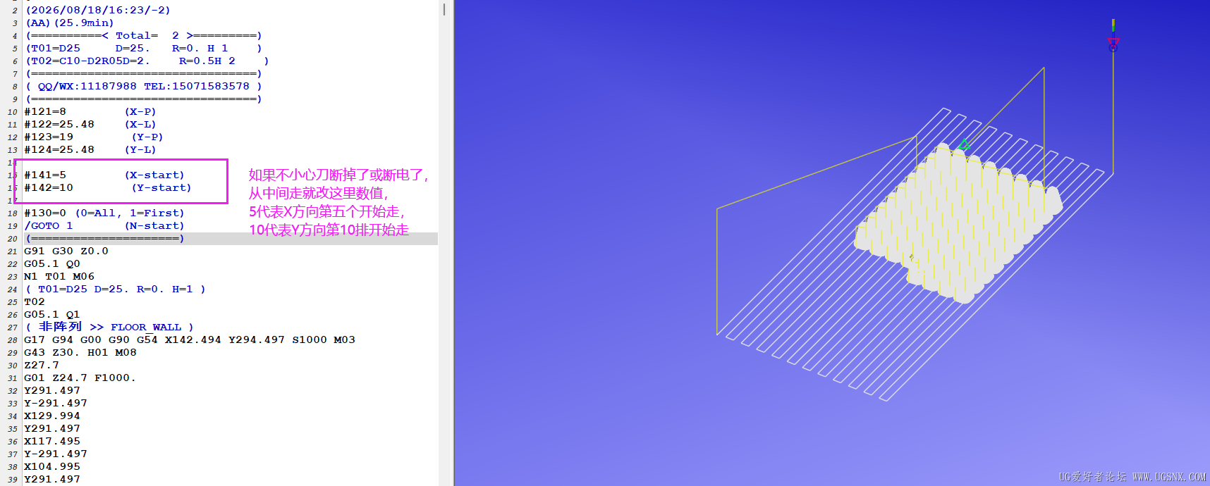

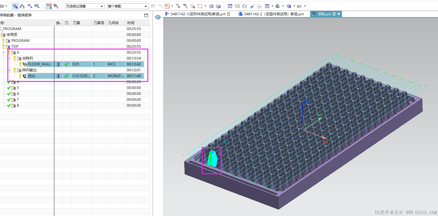

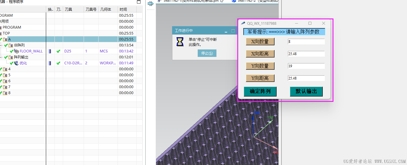

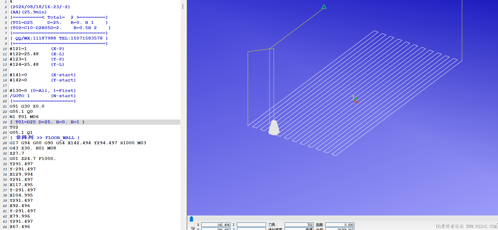

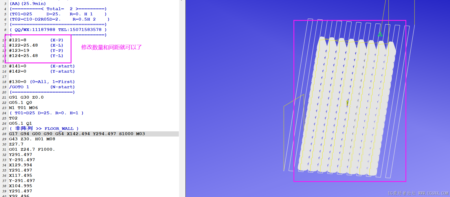

我感觉你这种直接用阵列宏就可以了,我用你的图档做了一个简单的例子,编程时只编一个程序,后处理自动生成多个,这样程序不大,跳刀整齐,参数修改也方便,只是个人建议
79
396
396

发表于 2026-8-18 18:03:21 | 显示全部楼层
优化部件,公差改0.001

发表于 2026-8-18 18:19:38 | 显示全部楼层
加工一个单元后,再阵列,刀具就不会跳刀了!

发表于 2026-8-18 19:23:29 | 显示全部楼层
为什么像这样重复的零件,不使用宏程序来转换刀具路径呢?这样不仅更方便,而且也更容易控制形状误差

 楼主| 发表于 2026-8-18 19:33:19 | 显示全部楼层
pmjxc 发表于 2026-8-18 16:42
我感觉你这种直接用阵列宏就可以了,我用你的图档做了一个简单的例子,编程时只编一个程序,后处理自动生成 ...
感谢大佬分享。
UG阵列后输出程序,文件确实大,找断点还很耗时间。
您分享的图片是用的外挂宏程序输出,这样真的太棒啦,解决了文件大,找断点耗时间的问题。
一直没用过宏程序,也不会宏程序,看来要学一下啦。
再次感谢大佬的分享。
