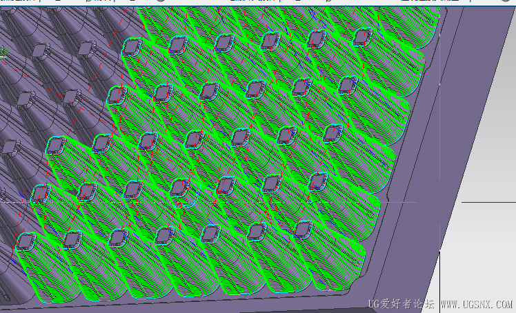

[求助] 多穴加工刀路乱跳刀

发表于 2026-8-18 10:58:58 | 显示全部楼层
这样可还行呢

发表于 2026-8-18 11:52:55 | 显示全部楼层
UG就是要调好多参数

 楼主| 发表于 2026-8-18 11:55:02 | 显示全部楼层
231200 发表于 2026-8-18 10:55
把沿部件斜进刀改成0度
斜进刀改成0度,试了好几个参数,都没办法实现光滑下刀,在这个图档上方法不可取。

 楼主| 发表于 2026-8-18 13:12:10 | 显示全部楼层
这种刀路,怎么做的?斜坡角调小吗

发表于 2026-8-18 13:46:25 | 显示全部楼层
沿部件斜进刀

 楼主| 发表于 2026-8-18 13:53:35 | 显示全部楼层
就是用的沿部件斜进刀,有的可以丝滑连刀,但有的就跳刀

发表于 2026-8-18 14:11:27 | 显示全部楼层
M150 发表于 2026-8-18 13:12
这种刀路,怎么做的?斜坡角调小吗
改成零度

发表于 2026-8-18 14:13:18 | 显示全部楼层
俗人一只 发表于 2026-8-18 14:04
这是PM刀路的,他要的是UG
这就是UG刀路

发表于 2026-8-18 15:46:57 | 显示全部楼层
调整加工精度
