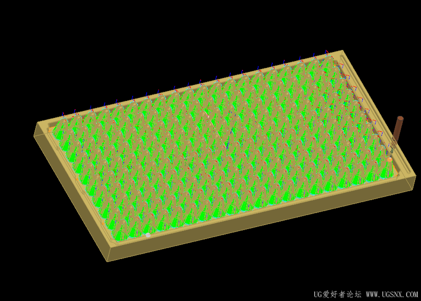

[求助] 多穴加工刀路乱跳刀

 楼主| 发表于 2026-8-18 19:34:40 | 显示全部楼层
xjc* 发表于 2026-8-18 18:03
优化部件,公差改0.001
还是会有个别的穴出现跳刀

 楼主| 发表于 2026-8-18 19:41:46 | 显示全部楼层
phucloc 发表于 2026-8-18 19:23
为什么像这样重复的零件,不使用宏程序来转换刀具路径呢?这样不仅更方便,而且也更容易控制形状误差 ...
以前模具3D图是CAD画的(原因是异性面多,UG画会很卡)
有的客户样件穴与穴之间不是规律排版,无法实现宏程序阵列
最主要是我不会宏程序
感谢大佬分享,虚心学习,接下来开始宏程序入门学习。

发表于 2026-8-18 21:32:04 | 显示全部楼层
M150 发表于 2026-8-18 19:33
感谢大佬分享。
UG阵列后输出程序,文件确实大,找断点还很耗时间。
您分享的图片是用的外挂宏程序输出, ...
这个不是用的外挂,是利用开始刀轨事件做的一个开关,后处理判断这个开关是否打开,也可以在配置文件打开,打开了就输出对应设置,这种对不固定格式,偶尔用用还是比较方便,还有就是如果那些小外形有要求的话,只需要把#130参数改为1就可以了,这样只会加工一个,前面设置的参数就不起作用了,加工完后合格后然后再把1改为0,加工过的不想再次加工,就把#141=0改一下就可以了,就会跳过第一个,直接从第二个往后面加工,后面刀具还需要加工时,不会跳过第一个,会全部加工,那个#141/142参数只起一次作用,我是根据我平时干活想到的,然后这样写的,这样不用改程序,操机人员自己就可以搞

发表于 2026-8-18 23:47:42 | 显示全部楼层
我用DC2026试算了下很干净的刀路

发表于 2026-8-19 07:56:30 | 显示全部楼层
有时候面有些小问题,是会出现跳刀的。(确切讲是软件认为面有点小问题)

发表于 2026-8-19 08:17:17 | 显示全部楼层
pmjxc 发表于 2026-8-18 16:42
我感觉你这种直接用阵列宏就可以了,我用你的图档做了一个简单的例子,编程时只编一个程序,后处理自动生成 ...
大佬,你这个相当牛逼且超级实用,能分享一下这个后处理吗

 楼主| 发表于 2026-8-19 08:21:34 | 显示全部楼层
pmjxc 发表于 2026-8-18 21:32
这个不是用的外挂,是利用开始刀轨事件做的一个开关,后处理判断这个开关是否打开,也可以在配置文件打开 ...
大佬,昨天看了您的主页把后处理下载啦,今天研究研究上机实操😃

发表于 2026-8-19 10:10:56 | 显示全部楼层
公差,合并距离,这些参数可以调整

发表于 2026-8-19 10:19:58 | 显示全部楼层
主页里面的目前有坐标宏,平移阵列宏是在这之后加的,目前三轴支持坐标宏和阵列宏镶套同时使用,四轴的因为刀尖跟随功能所在需要兼容的问题更多,现在还在优化中,不过原理都是一样的,都是在刀轨事件打开开关,后处理识别到开关打开后就会输出

 楼主| 发表于 2026-8-21 16:03:20 | 显示全部楼层
SHOUKAI 发表于 2026-8-18 23:47
我用DC2026试算了下很干净的刀路
这种螺旋加工刀路总感觉最后一刀才能加工到位,以上部分刀路感觉精度达不到。
