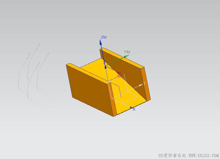

这个斜坡清角三轴能清干净吗?

得看你怎么装夹工件啦。
平放工件,斜坡与Z轴不平行,永远清不干净。
斜夹工件,斜坡与Z轴平行,一刀过能清干净。
(斜放也得考虑刀具伸长高度,太长颤刀)

用工装吧。

做工装摆角度可以,走3D不行。

做一个角度工装就能清
