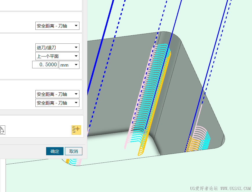

我这个型腔铣清角,给的前一平面0.5,为啥不生效,移刀高度还是到安全距离咋回事?

发表于 2026-1-25 10:42:11 | 显示全部楼层
深度优先,区域内-直接

 楼主| 发表于 2026-1-25 10:45:13 | 显示全部楼层
快乐皆度 发表于 2026-1-25 10:29
有没有可能,你这是层优先
不是,是深度优先,这个我还是知道的

 楼主| 发表于 2026-1-25 10:45:55 | 显示全部楼层
迷航* 发表于 2026-1-25 10:42
深度优先,区域内-直接
包含封闭区域,不能全部都走轮廓

模拟看看就知道了,我一般都是用深度轮廓铣加工

发表于 2026-1-25 13:18:45 | 显示全部楼层
第一个设上一平面  中间的直接就好了

发表于 2026-1-25 14:21:14 | 显示全部楼层
直接就好了
