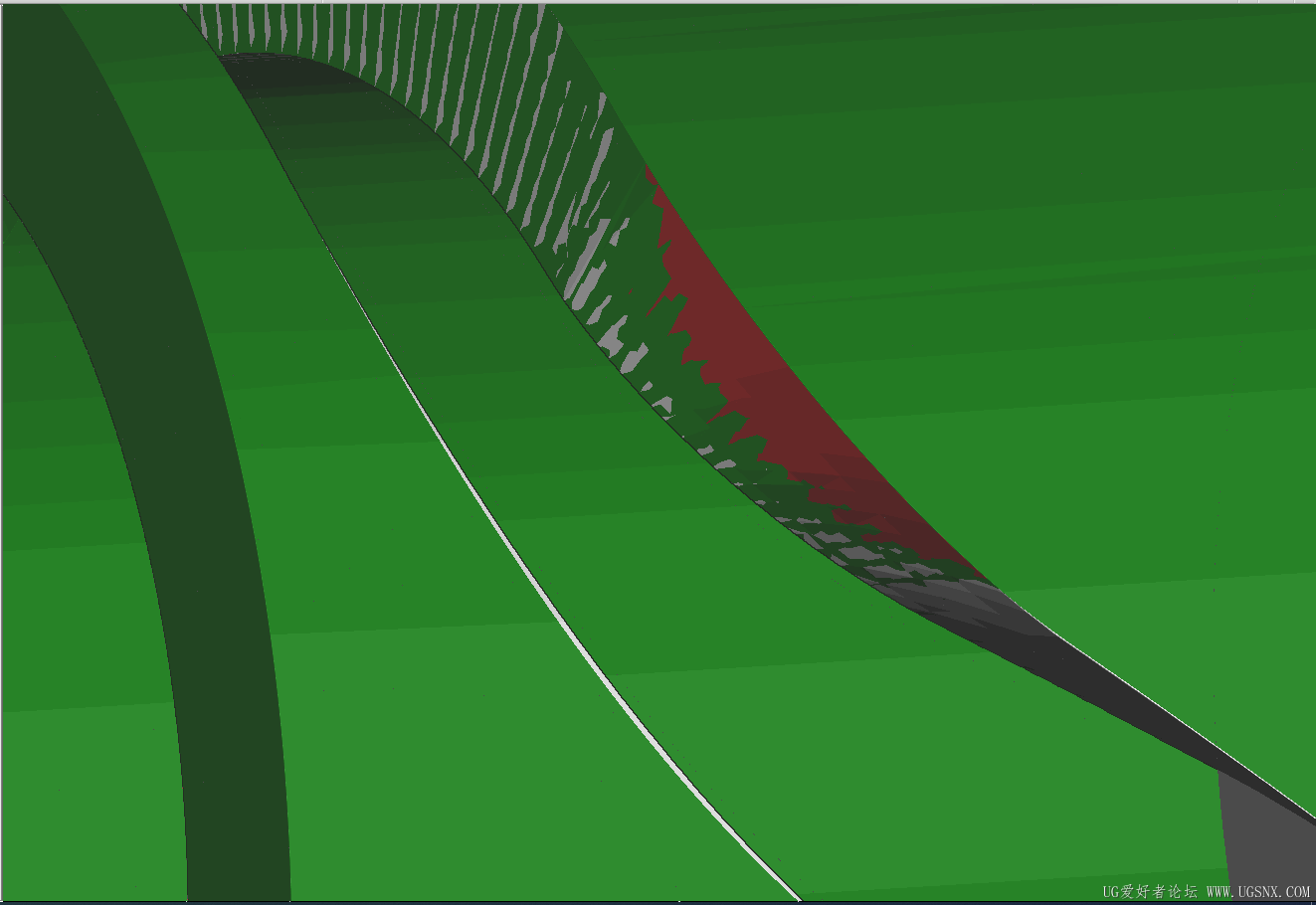

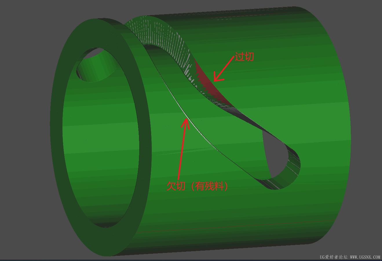

顺序铣号称万能四轴刀路,但我做的这个怎么有过切和欠切,请各位大师指点,谢谢!
附图档,版本2306

发表于 2026-8-24 20:25:00 | 显示全部楼层
应该是面的问题吧,不能一刀过的

发表于 2026-8-25 00:50:04 来自手机 | 显示全部楼层
你把这个面从新做下

发表于 2026-8-25 09:12:58 | 显示全部楼层
重新做下面再看一下

 楼主| 发表于 2026-8-26 09:26:40 | 显示全部楼层
447080 发表于 2026-8-25 00:50
你把这个面从新做下
重新做面好些,但不是纯四轴,刀轨列表有小数点

发表于 2026-8-27 22:12:17 来自手机 | 显示全部楼层
应该没多大问题,可以输出
