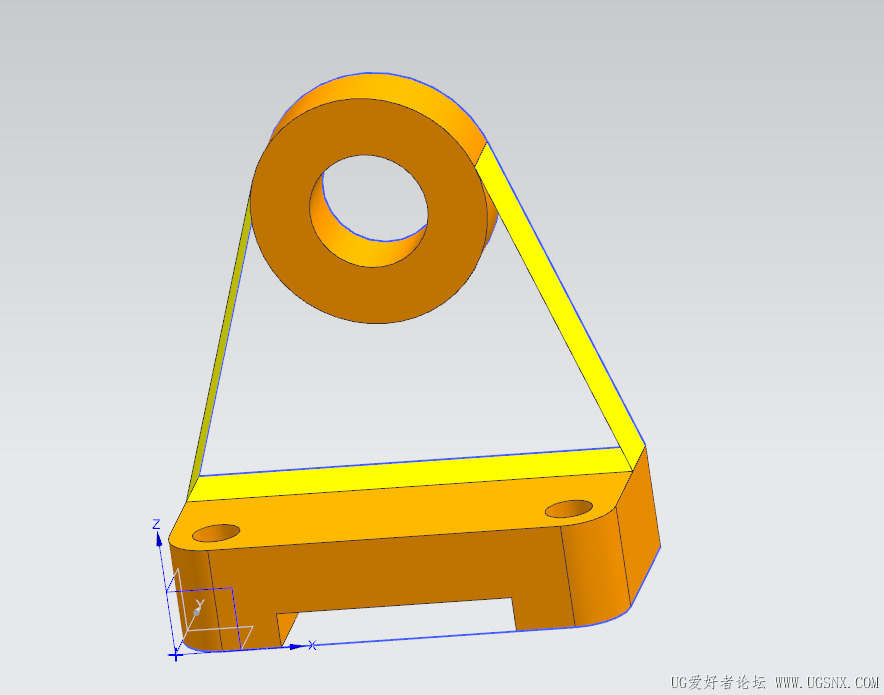

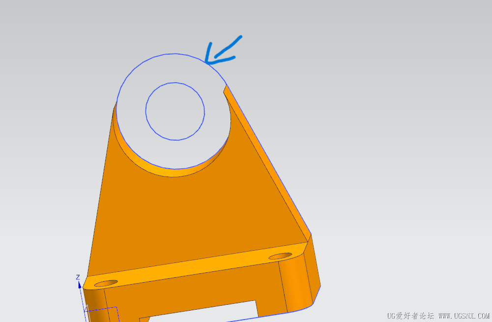

[求助] 求助大佬帮忙看一下,关于拉伸实体拉伸成片体的问题
发表于 2026-5-23 10:04:38 | 显示全部楼层 |阅读模式
只要我把图1上面的边选中拉伸,就会变成图2的片体
图1
图1
图2
图2

发表于 2026-5-23 11:53:41 | 显示全部楼层
画的线有断点  选项里看看实体和片体选错了

发表于 2026-5-23 10:20:59 | 显示全部楼层
线要选全 封闭区域 或者试试勾选开放轮廓智能体

发表于 2026-5-23 10:47:05 | 显示全部楼层
选线的时候,把(相交处停止) 选上

发表于 2026-5-23 11:02:06 | 显示全部楼层
线不封闭,你过滤器是“相连曲线”的时候,把相交处停止勾上,然后检查一下是不是哪里选的不对

发表于 2026-5-23 11:16:19 | 显示全部楼层
类选择里,选择区域边界线试试

发表于 2026-5-23 17:13:09 来自手机 | 显示全部楼层
返回草图把圆下面的圆弧删了就好了
 楼主| 发表于 2026-5-23 19:13:05 来自手机 | 显示全部楼层
我爱蓝精灵0 发表于 2026-5-23 10:47
选线的时候,把(相交处停止) 选上
谢谢回复,过滤器选的是单条曲线,然后在相交处停止是选中的了

发表于 2026-5-23 19:58:22 | 显示全部楼层
线没选对吧
