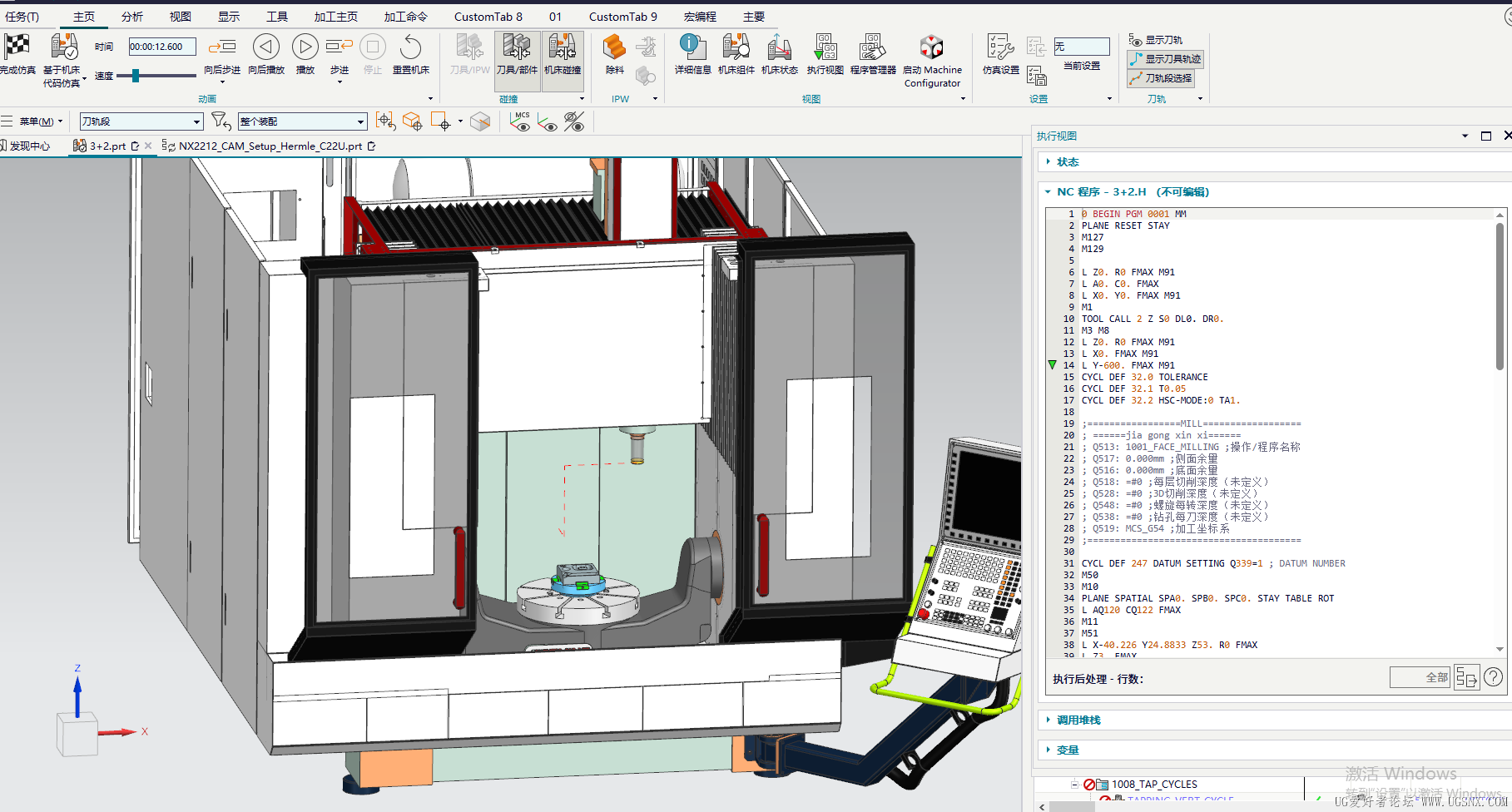

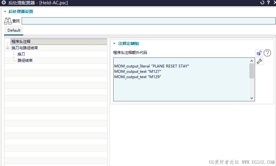

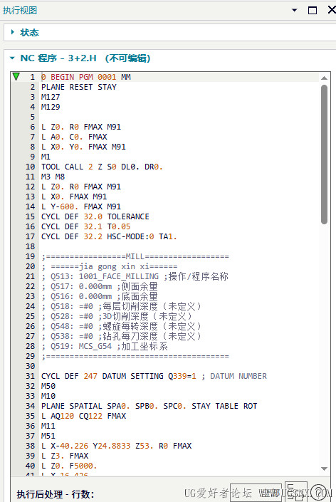

常规的ac轴后处理
上机验证过
机床型号GMU600
可以自定义安全动作
