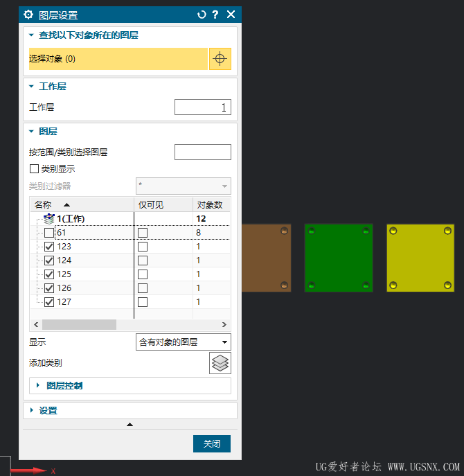

发表于 2026-8-31 19:10:16 | 显示全部楼层 |阅读模式
AutoMoveToLayer.rar (597 Bytes, 下载次数: 23)
这是一个批量自动分图层的程序,框选好你要分层的零件后输入指定的起始图层后part会自动分配到不起始图层后的图层中。

 楼主| 发表于 2026-9-5 15:09:37 | 显示全部楼层
entity/obj(1000)
number/i
l10:
        i=1
        ident/'Select a part',obj,cnt,q,resp
        $$print/q
l20:
        param/'Input layer number','Layer No.:',n,resp
        jump/l10:,end:,,,resp
        if/n<=0 or n>256,jump/tips:
l25:
        &layer(obj(i))=n+i-1$$实体集合的索引开始是1
        i=i+1
        $$print/i
        if/i>q,jump/l30:
        jump/l25:
tips:
        messg/'Tips:Input a number 1-256.'
        jump/l20:
l30:
end:
halt
这里面grip的原码
