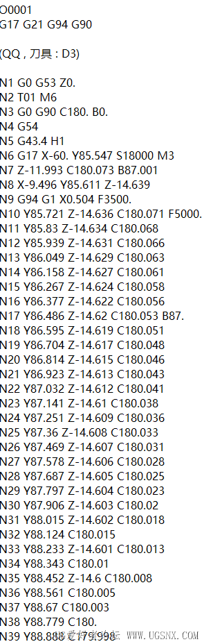

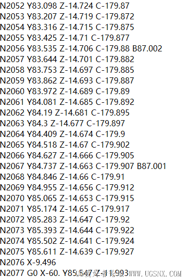

[分享] 五轴R角处断点处理

发表于 2026-9-2 16:16:30 | 显示全部楼层
你的刀轨好像是C+-87之间就是qq的那条

发表于 2026-9-2 16:17:51 | 显示全部楼层
B轴是绕着X轴,然后C轴是绕着Y轴吗?

 楼主| 发表于 2026-9-2 16:20:01 | 显示全部楼层
B绕Y,C绕Z

 楼主| 发表于 2026-9-2 16:20:42 | 显示全部楼层

发表于 2026-9-2 17:15:50 | 显示全部楼层
c轴好像是+-180度左右
