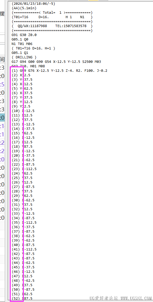

一个工件上面,同样的孔特别多,加工时间超级长,一把钻头加工完肯定不现实,怎么样能把一个程序分割成多个程序

程序要么分开做,要么一次输出,让操机的自己跳段就可以了,换钻头时记住己钻过的孔,直接跳到那里就可以了

可以多加一把同样的钻头分开加工就好了

办法很多  刀轨结束添加M00    如果孔距规则也可以调用子程序  选孔时分区域选  钻头能承受的范围内  还有宏

多装几把刀

程序按时间分割一下不就搞定了

分割模型不就行了,分几个区域打孔
