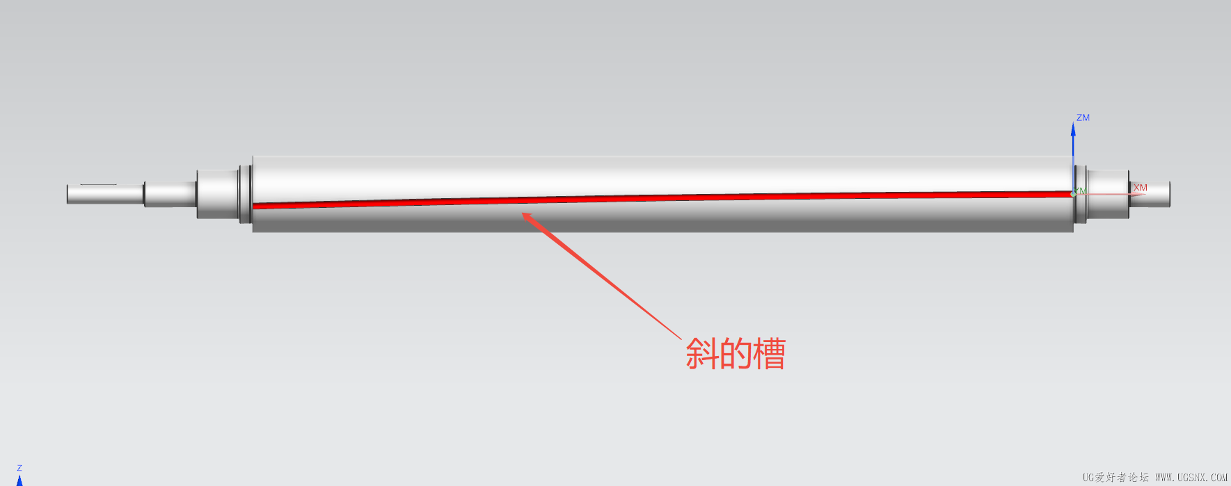

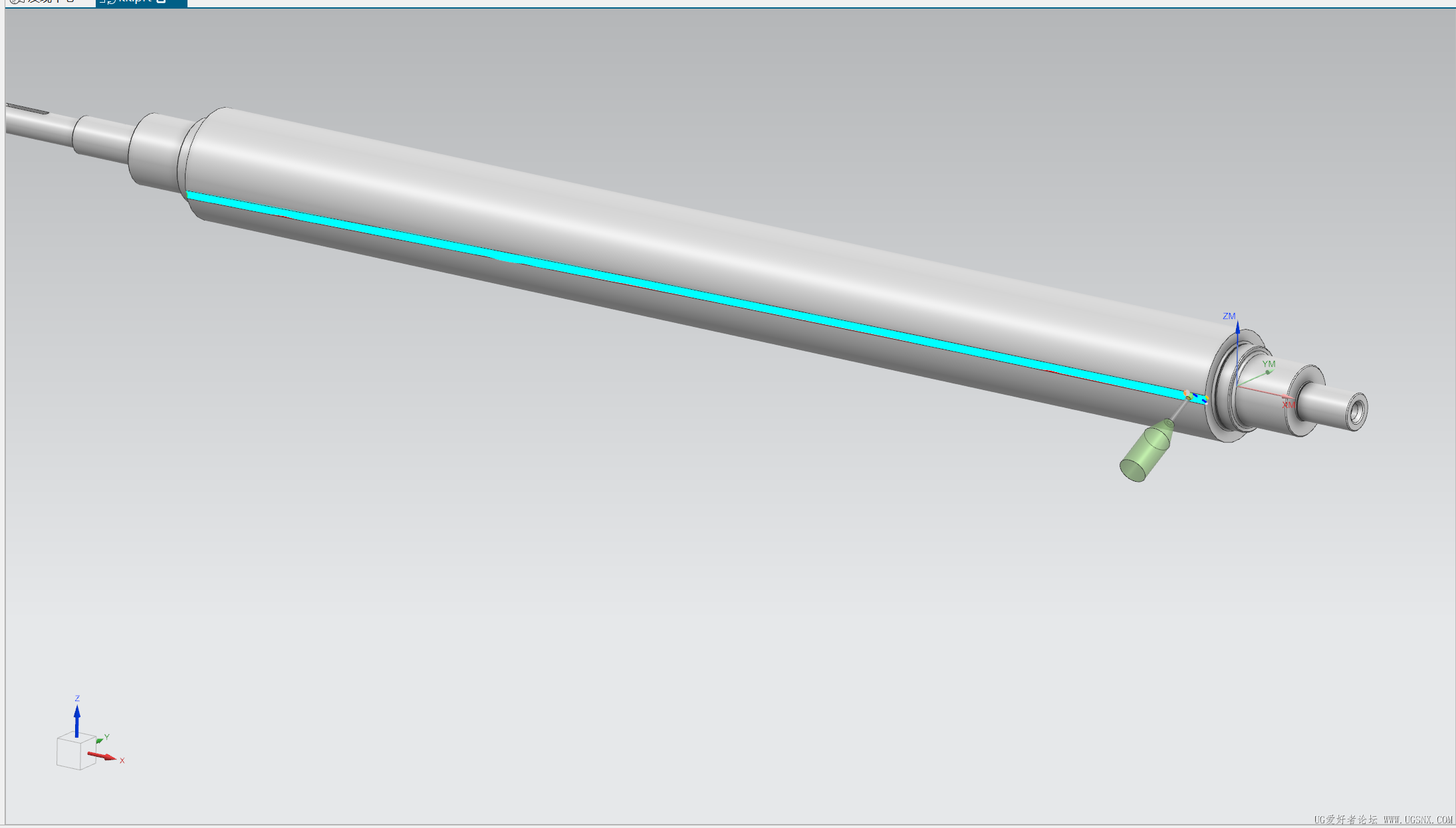

各位大师,该零件上的槽用T型刀如何加工?
T型刀D63  厚12 R6,谢谢!

发表于 2026-9-30 08:49:08 | 显示全部楼层
曲面驱动,四轴旋转45度刚刚好

发表于 2026-9-29 23:42:13 | 显示全部楼层
都上四轴了,干嘛用T刀,而且还是斜槽。
不能理解!!

 楼主| 发表于 2026-9-29 20:17:42 | 显示全部楼层
gosh 发表于 2026-9-29 16:34
用可变轴引导曲线铣
需要侧铣
32

发表于 2026-9-29 16:34:19 | 显示全部楼层
用可变轴引导曲线铣

发表于 2026-9-30 08:03:38 | 显示全部楼层
换个方向,不就侧洗了吗。

发表于 2026-9-30 08:48:13 | 显示全部楼层
kk_stp.prt (279 KB, 下载次数: 12)

发表于 2026-9-30 12:44:12 | 显示全部楼层
曲面是扭曲的,

 楼主| 发表于 2026-9-30 21:26:45 | 显示全部楼层
感谢大家,差不多,做不完美了.侧铣用大刀,棍子上有30条槽

发表于 2026-9-30 23:21:27 | 显示全部楼层
那么多小槽,难搞了哦
