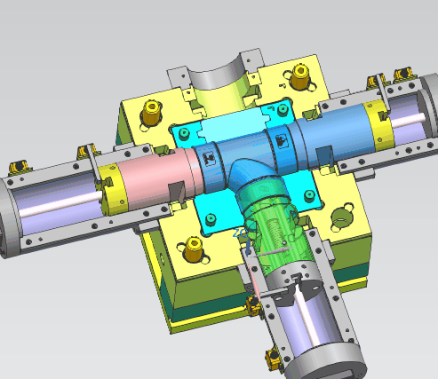

[经典资料] 三通弯管模具采用马蹄摆动抽芯结构,摒弃传统整段圆弧抽芯方案。
115
510
16844
发表于 2026-9-29 19:15:53 | 显示全部楼层 |阅读模式

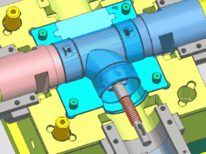

三通弯管模具采用马蹄摆动抽芯结构,摒弃传统整段圆弧抽芯方案。依靠连杆联动实现顺序动作:先主滑块退让,再带动马蹄镶件沿弯管内壁摆动脱倒扣,最后整体抽离。
三通管.rar (794.38 KB, 下载次数: 14)

 楼主| 发表于 2026-10-9 18:11:10 | 显示全部楼层
主要通过时间控制顺序防止撞模。
