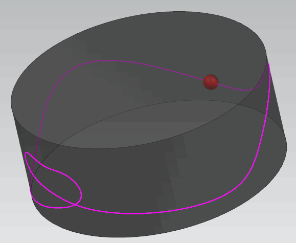

怎么让这个滚子在轨道上运动,滚子为主动件,凸轮静止不动。

线在线上副

jianing045 发表于 2014-12-19 21:55
线在线上副
线在线上副只支持同一平面的

轨道偏置一个中心曲线,参考一个点   点在线上试试

发表于 2015-1-22 10:59:13 | 显示全部楼层
用点在线上,给连杆初始平动速率

 楼主| 发表于 2015-1-26 12:05:17 | 显示全部楼层
soye 发表于 2015-1-22 10:59
用点在线上,给连杆初始平动速率
我最终还是没有用点在线上,用了3D接触做好的
