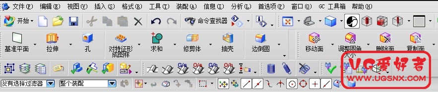

昨天刚装的UG8.0的64位版本,今天用的时候发现菜单栏定制后不能保留,每次重新打开后又恢复原样了,求助各位大大怎么搞啊?

关闭UG时正常点击退出。右上角正常退出。

首选项那退出时保存布局 这打钩了没···打上钩退出在启动新建一个文件看看·········还有就是楼上说的也有可能造成保存不了布局··················再就是自己创建一个角色咯

1、二楼神马版主说得不错,在首选项里一定要打上【退出时保存布局】
2、然后你看下你是不是用高级的【角色】,在右边导航栏里可以看到。
3、如果还是不行的话请检查你的电脑临时文件,有没有异常,你有没有乱设置系统临时文件夹路径等。
你这个问题不会跑出这三点的。祝你成功,

问题已解决,受两位版主所教,早上打开重新设置了下菜单,退出重新登录后又好了。。不知其中原因
