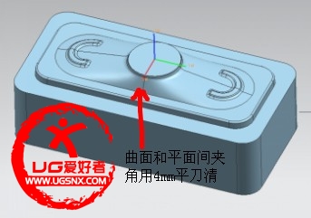

file:///C:\Documents and Settings\Administrator\Application Data\Tencent\Users\1780595402\QQ\WinTemp\GE\51D9DA8D-E589-45A9-A3CD-141369FBC6A5.jpg模具先用3mm球刀光曲面: 33233.png                                         22222.png

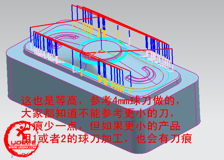

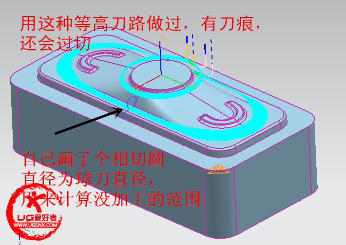

请教接下来怎么用4mm平刀清角: D4804EB3-A392-4C41-979A-B38308A82DCF.jpg
这是我们厂的模具,之前生产过,刀路prt里都做好了。这种类型还很多,下面是我的两种办法:
请问有没有更精准的检测没加工区域的办法,从而生成更准确的刀路。请各位不吝赐教!!!

用2D加工 再接刀

用单刀路清根试试。。。。
