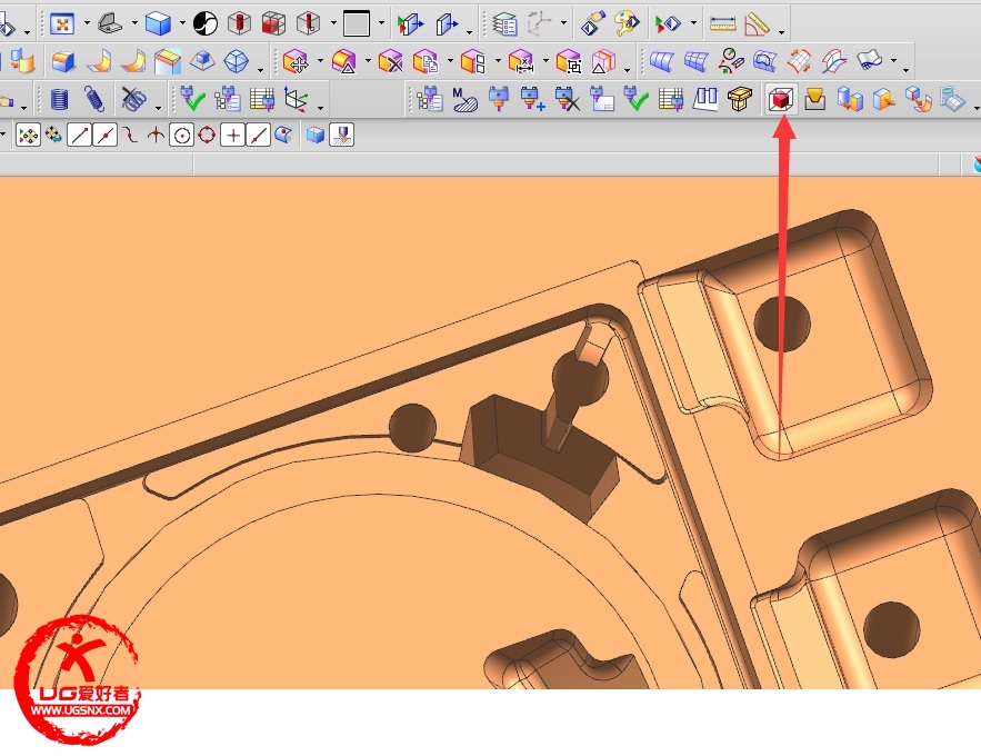

[求助] 拆铜工时创建包容块时,点选某个面作为对象,为什么创出的块把整个模都包住了?

 楼主| 发表于 2015-3-12 15:11:24 | 显示全部楼层
我搞了3个截图,大概就是这么个情况。

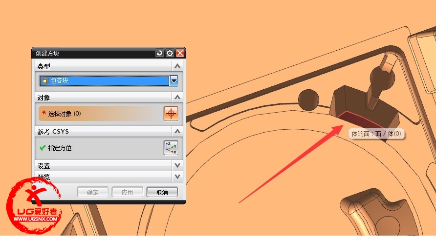

发表于 2015-3-12 15:15:31 | 显示全部楼层
过滤器 选成了体的面!要选单个面才行

 楼主| 发表于 2015-3-12 15:27:38 | 显示全部楼层
小马哥 发表于 2015-3-12 15:15
过滤器 选成了体的面!要选单个面才行
嗯,谢谢,真的可以了,为了让有可能看到的人一目了然,再是弄个截图,哈哈。
