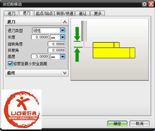

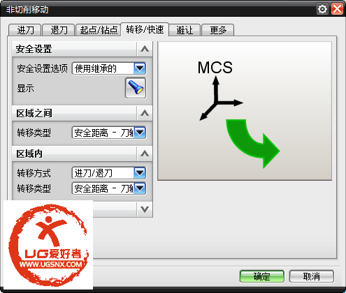

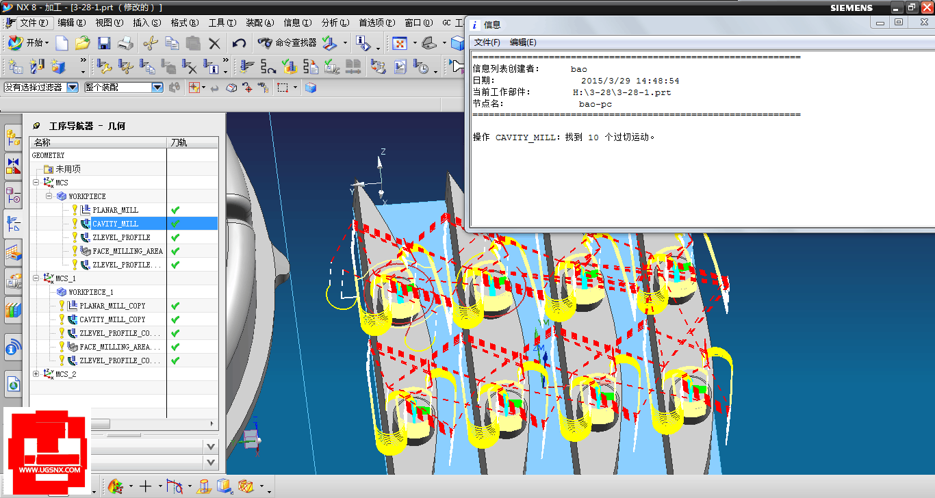

我用型腔铣开粗 然后用过切检查一直会有过切我哪里设置的不对么,道路刀路为什么是黄色的怎么改蓝色的啊 QQ图片20150329144953.png QQ图片20150329144947.png QQ图片20150329144942.png QQ图片20150329144935.png QQ图片20150329144927.png ~~~

这个刀路怎么这么乱啊 ,把那个退刀的长度加一点

进退刀不要用线性,要保留一定距离。可用沿外形。

把进退刀线设短看

不要用跟随周边
