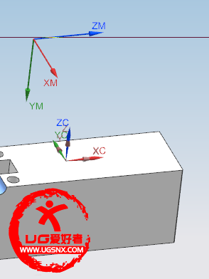

发表于 2015-4-20 13:32:36 | 显示全部楼层 |阅读模式
(每次重新打开图形)的坐标系不与绝对坐标系重合?????
加工坐标系已经于绝对坐标重合
要单击加工坐标系,才会重合。

 楼主| 发表于 2015-4-20 13:39:55 | 显示全部楼层
例图(258.38K)
图形  例图一个

发表于 2015-4-20 16:45:26 | 显示全部楼层
一般是MCS和WCS重合,在图示界面点选CSYS对话框,选动态,参考选WCS确定就重合了

 楼主| 发表于 2015-4-21 08:33:02 | 显示全部楼层
是的,我可以让他重合。
我想知道,(每次重新打开图形)的加工坐标系怎么不和绝对坐标系重合?
怎么让初始加载图形的时候,就能让  加工坐标系与绝对坐标系 重合在一起?
我上面有上传的图形,可以打开看一下。

发表于 2015-4-21 10:06:07 | 显示全部楼层
liangting_0510 发表于 2015-4-21 08:33
是的,我可以让他重合。
怎么让 ...
不来就不一定和绝对坐标系是重合的,绝对坐标系看不见摸不着,使他们重合没实际意义
