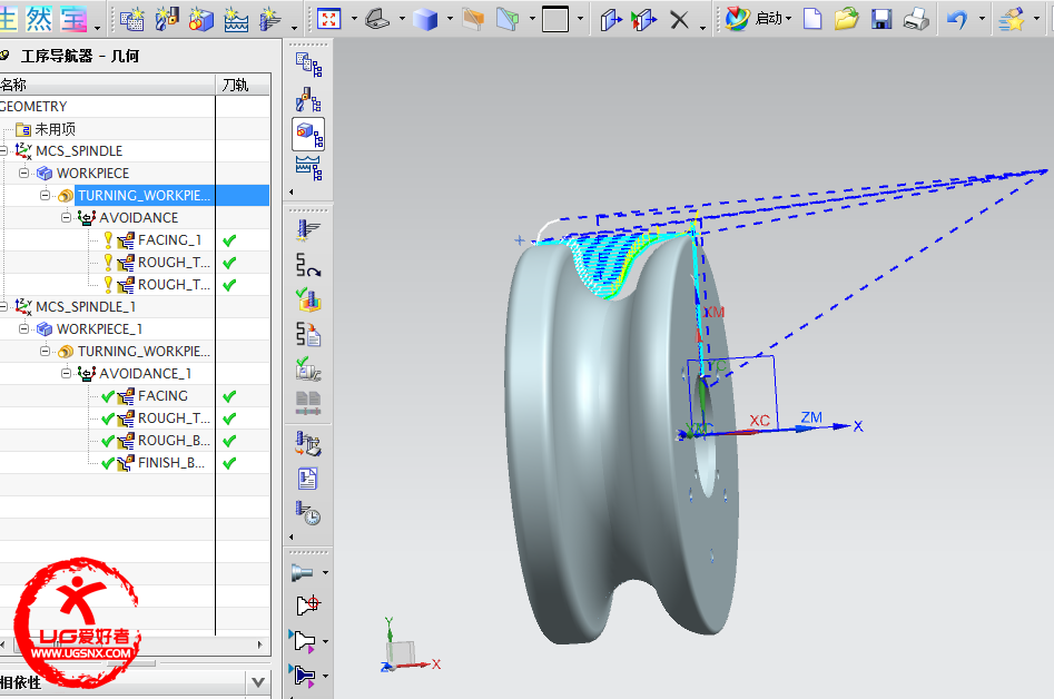

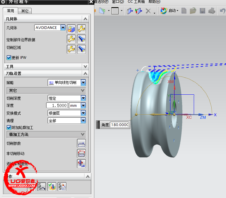

今天也分享一个UG车削加工编程的车间实例  原本是录制详细点的 电脑太卡了  现在只简单的录制了 操作过程
里面用的模板 是后来重新做的 之前的出问题了 所以还有很多东西没去完善 后期有机会给大家录制个改模板文件的 使用UG编程不会改模板那是没有效率的   UG车削加工 模板完善的话还是很给力的 以下PTR文件分享给大家  供大家参考 (UG9.0版本 以下肯能会打不开 )如有些更好的操作技巧 也希望有大神给提下  大家一起交流 共同学习 1234.png 实际加工出来的 20150603_114958~1.jpg
