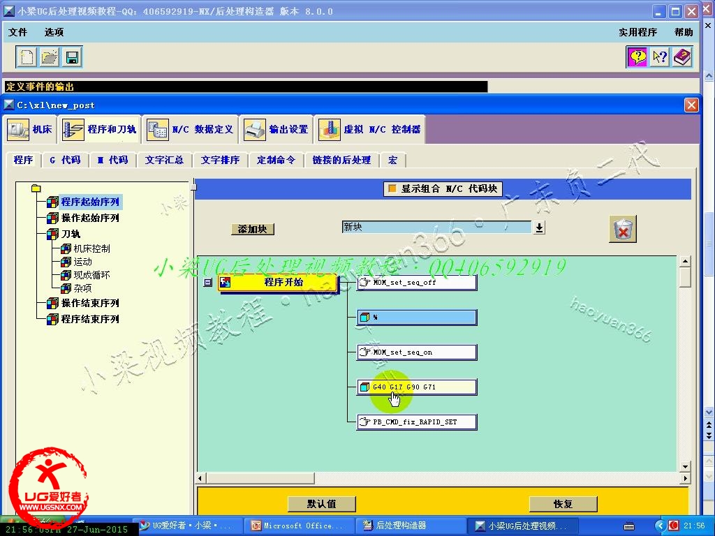

本套视频“UG后处理构造器与TCL语言视频教程”,地址里面带目录和一些免费资料,大家可以看看,本套是应广大网友要求制作的,还花了很多时间做了PPT幻灯片课件方便听懂的可以看文字来理解,本套视频讲解UG后处理构造器各个参数和TCL语言的各个命令,这些内容都是做UG后处理必要的知识(无论你要做三轴还是四轴五轴或者多轴车铣都要用的这些东西,除非你用第三方软件做),如果你能看懂,理解本教程的内容那么你就可以快速掌握UG后处理基础技术,这很适合没有基础UG后处理爱好者们,自学路很辛苦,一个小问题都可能要研究很久,到处请教可能还没人理,简单问题可能还被人笑,浪费很多时间到最后可能还是没搞懂这难题(个人经历,亲身感受),下面发几个视频让大家看看能否理解:模态与非模态和块文字右键菜单” 更换单元“块文字右键菜单”无文字分隔符“和”强制输出“

看看能不能把加工时间输出在程序开头的%后面,我看了好多教程都 是在%前面。纠结呀!
点评
谢谢!终于解决了,一直在想把%代码放在什么位置,从来没想到把它删掉,在时间代码里加一行!我钻牛角尖了!谢谢提醒!  发表于 2015-7-6 08:29
说的那么清楚都不懂就当我没说吧,到我这里就可以,有兴趣的可以haoyuan366@163.com找我聊聊  发表于 2015-7-5 14:14
不是这样的,输出时间放在了程序尾了,在它单面加个%,也在程序尾了,我试过了!  发表于 2015-7-4 12:24
这么简单的问题也纠结,程序头的%删掉,把代码改一下就好,输出时间前面加个输出%的代码搞定  发表于 2015-7-3 09:16
