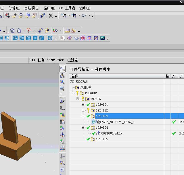

发表于 2015-7-4 11:00:41 | 显示全部楼层
shemc 发表于 2015-7-2 16:57
看看能不能把加工时间输出在程序开头的%后面,我看了好多教程都 是在%前面。纠结呀!
是把最前最开始的%删了,再在加工时间代码前面加个%代码吗?
364
中将
27945
发表于 2015-7-4 12:28:00 | 显示全部楼层
不是这样的,输出时间放在了程序尾了,在它单面加个%,也在程序尾了,我试过了!变成这样的了,
程序头没有%了
程序尾有2个了!

 楼主| 发表于 2015-7-5 14:38:42 | 显示全部楼层
我只能说可以.rar(729.64K)
点评
谢谢!终于解决了,一直在想把%代码放在什么位置,从来没想到把它删掉,在时间代码里加一行!我钻牛角尖了!谢谢提醒!  发表于 2015-7-6 08:30
