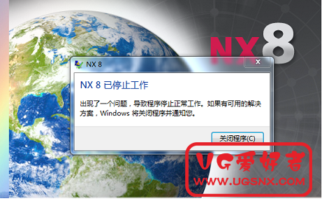

发表于 2012-7-19 14:44:56 | 显示全部楼层 |阅读模式
ug8.0打开时就停止工作是怎么回事,怎么办

发表于 2012-7-19 14:59:11 | 显示全部楼层
有没有用IE9.0 ?

 楼主| 发表于 2012-7-19 17:53:39 | 显示全部楼层
YEQIONG2006/老叶 发表于 2012-7-19 14:59
有没有用IE9.0 ?
用了啊,但是我之前也是用的ie9啊,怎么没有停止工作,

发表于 2012-7-19 18:02:03 | 显示全部楼层
加个环境变量
变量名:UGII_BACKGROUND_URL
变量值:NONE

 楼主| 发表于 2012-7-19 18:16:33 | 显示全部楼层
YEQIONG2006/老叶 发表于 2012-7-19 18:02
加个环境变量
叶师傅,还是不行啊,怎么办啊,麻烦你了

发表于 2013-6-15 22:17:15 | 显示全部楼层
加个环境变量
谢谢叶师傅了,我的UG6.0加了环境变量好了{:biggrin:}
