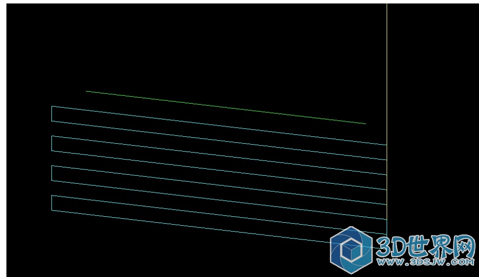

看看这个刀路怎么编写,下刀铣5MM 再继续下刀,再铣回来,再下刀再洗回来,每次下刀5MM   怎么搞  请高收指点一下

平面轮廓铣,走刀方式,混合!

你是想斜插铣吧,ug中不好实现,我给你说个办法,下刀方式里有个斜插,你把下刀高度给高一点,角度小一点。只进行最后一刀精加工就可以 了,记得下刀速度改一下,别太快了。
发表于 2015-9-13 10:11:22 | 显示全部楼层
支持2楼所说的,很多人用UG编流道加工的时候都想要这么干的。
