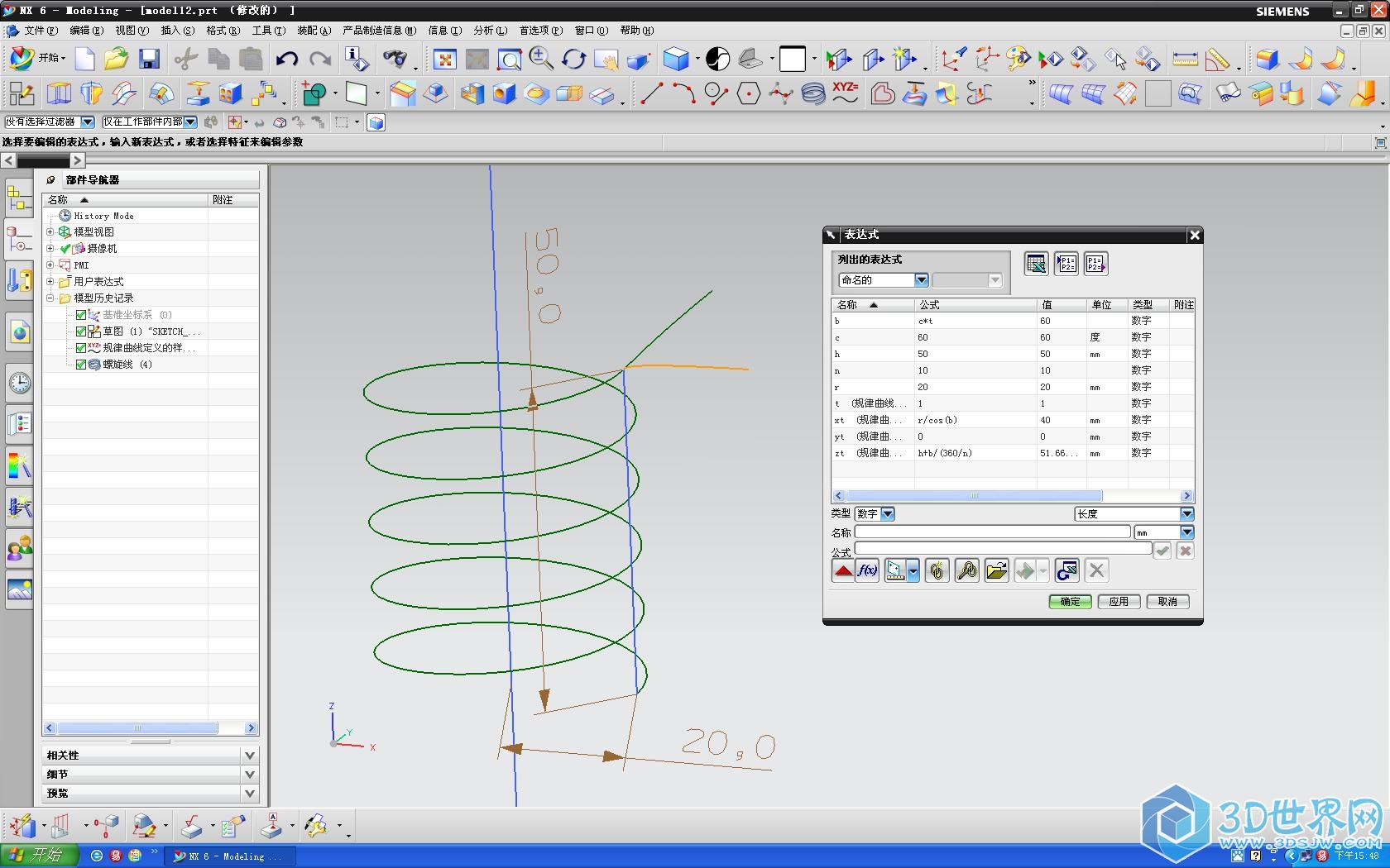

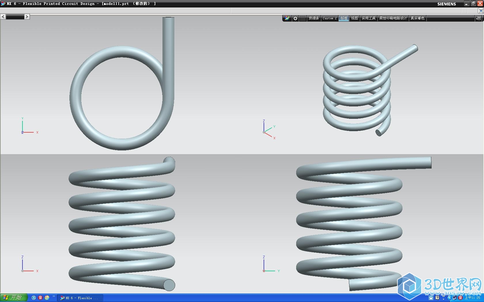

昨天看了两个弹簧的造型视频,视频中弹簧上的直的一段是单独做出来的,弹簧的螺旋部分是用规律曲线做出的面,直线部分的方箱不是沿螺旋部分的方向趋势的。自己就琢磨了一下用规律曲线做出来直的一段,这样整个弹簧就全部是用汇率曲线做出来的。与单独用线段绘制出的直线不同,规律曲线做出来的直线部分依然沿着螺旋的方向。
直线部分的规律曲线(图中黄色段曲线)只是用到三角函数,并不算复杂,我相信很多特殊形状的弹簧都是可以用规律曲线直接一次做出来的

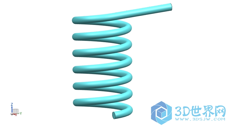

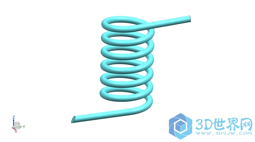

       我用的是UG8.5版的,里面直接有做弹簧的工具(拉、压、碟形),可以直接做,只要输入参数,一步到位,根本不需要画螺旋线。
       再说,画螺旋线也有工具,也可以一步做好,不需用公式。
       另外,做直线延伸段,也是一步就可以完成,那就是用移动面命令,可以沿着弹簧端面的方向延长的。
       如图:

试了一下,确实都可以实现,又让我长了知识!
GC工具里的弹簧,好像每个建模里只能做一个,应该是只能做一个吧?如果造型里有两个不一样的弹簧用GC弹簧工具就做不出了,是不是就需要用装配了?我还没有不学会装配的,努力学习中…
用移动来做延长确实很受用
