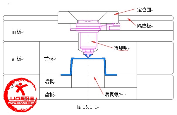

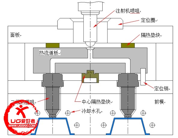

热流道模具经过多年的发展,现基本采用以下两种主要结构形式:
1.采用热唧咀直接进料或间接进料的模具,简称热唧咀模具。其基本结构如图 13.1.1所示。
2.具有热流道板、二级热唧咀形式的模具,简称热流道模具。其基本结构如图 13.1.2所示。
9-8-8热唧咀模具结构示例

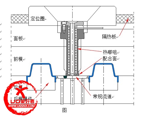

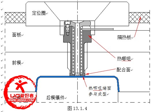

2)热唧咀端面参与成型的热唧咀模具结构,如图13.1.4所示。适用于单腔模具,胶件表面有唧咀痕迹。热唧咀端面可加工。
(3)具有少许常规流道形式的热唧咀模具结构,如图13.1.5所示。这种结构的模具可同时成型多个胶件,缺点是会产生部分流道冷料。
9-8-9热流道板模具结构示例
(1)二级热唧咀端部参与成型的热流道模具结构。如图13.1.2所示
(2)二级热唧咀针点式进料的热流道模具结构。如图13.1.6所示
另外,根据二级热唧咀的结构及进料方式可产生多种不同的模具结构,但其基本要求相同。

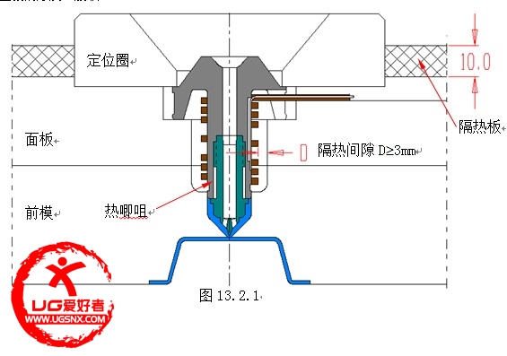

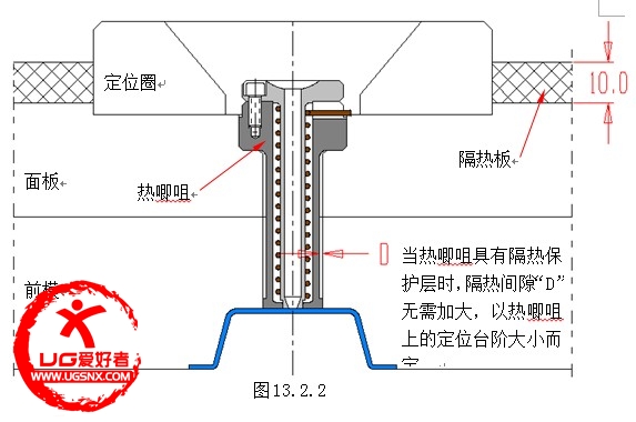

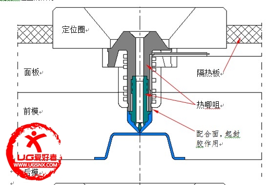

三、隔热
热唧咀、热流道板应与模具面板、A板等其它部分有较好的隔热,隔热介质可用石棉板、空气等。除定位、支撑、封胶等需要接触的部位外,热唧咀的隔热空气间隙厚度通常在3mm左右;热流道板的隔热空气间隙厚应不小于8mm。如图13.2.1;13.2.2;13.2.3所示。
热流道板与模具面板、A板之间的支撑采用具有隔热性质的隔热垫块,隔热垫块由传热率较低的材料制做。
热唧咀、热流道模具的面板上一般应垫以6~10mm的石棉板或电木板作为隔热之用。隔热垫板的厚度一般取10mm。
图13.2.3中,为了保证良好的隔热效果,应满足下列要求:D13mm;D2以热唧咀台阶的尺寸而定;D38mm ,以中心隔热垫块的厚度而定;D48mm。

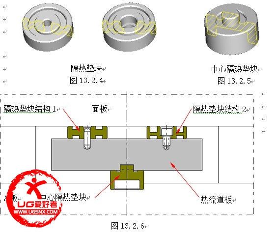

四、隔热垫块
热流道板与模具其它部分之间的隔热垫块不仅起隔热作用,而且对热流道板起支撑作用,支撑点要尽量少,且受力平衡,防止热流道板变形。为此,隔热垫块应尽量减少与模具其它部分的接触面积,常用结构如图13.2.4所示。图13.2.5所示的结构是专用于模具中心的隔热垫块,它还具有中心定位的作用。
11.jpg 隔热垫块使用传热效率低的材料制作,如不锈钢、高铬钢等。不同供应商提供的隔热垫块的具体结构可能有差异,但其基本装配关系相同,如图13.2.6所示。

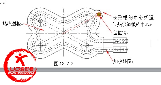

五、定位
为防止热流道板的转动及整体偏移,满足热流道板的受热膨胀,通常采用中心定位和槽型定位的联合方式对热流道板进行定位。具体结构如图13.2.7所示。
受热膨胀的影响,起定位作用的长形槽的中心线必须通过热流道板的中心。如图13.2.8所示。

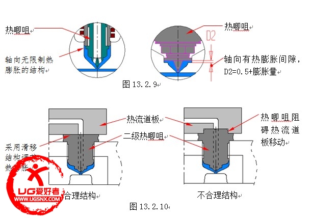

六、热膨胀
由于热唧咀、热流道板受热膨胀,所以模具设计时应预算膨胀量,修正设计尺寸,使膨胀后的热唧咀、热流道符合设计要求。另外,模具中应预留一定的间隙,不应存在限制膨胀的结构。如图13.2.9;13.2.10所示,热唧咀主要考虑轴向热膨胀量,径向热膨胀量通过配合部位的间隙来补正;热流道板主要考虑长、宽方向,厚度方向由隔热垫块与模板之间的间隙调节。
热膨胀量按下式计算:
D=D1+膨胀量        膨胀量=D1xTxZ
D受热膨胀后的尺寸,此尺寸应满足模具的工作要求;
D1帀受热状态时的设计尺寸;
T=热唧咀(热流道板)温度-室温(°C);
Z线膨胀系数。一般中碳钢Z=11.2x10-6;H13类钢Z=13.2X10-6;
