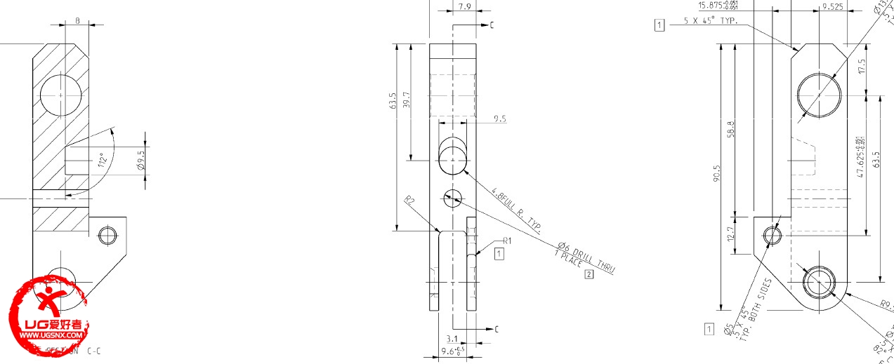

[求助] 附图中的斜孔如何绘制模型,请高手指教
59
4355
4355
发表于 2012-10-29 21:51:10 | 显示全部楼层 |阅读模式
如下图所示斜孔,如何绘制模型,请指教 斜孔.jpg ,多谢。

发表于 2012-10-29 23:01:45 | 显示全部楼层
都是标准圆弧,是不可能存在的。

发表于 2012-10-30 10:32:27 | 显示全部楼层
你按图在8位置画一个9.5的圆,然后在上位置绘制水平直线,上象限点绘制那个线,然后,让那个圆沿着这两条线扫略出实体,求差即可完成了
