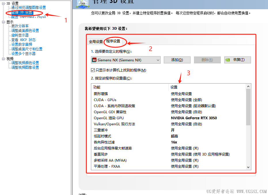

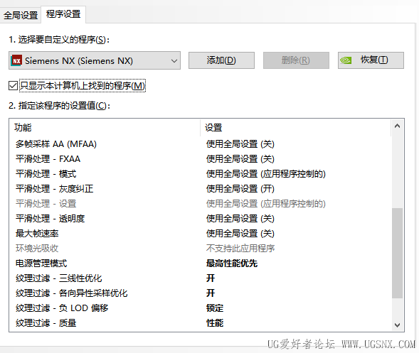

以下是针对NX2412软件在NVIDIA控制面板中的优化配置指南,综合专业建模和渲染需求:
一、基础驱动与全局设置
驱动更新‌
确保安装最新版NVIDIA Studio驱动或Game Ready驱动,建议通过驱动管理工具自动检测更新。
全局3D设置‌
电源管理模式‌: 选择【首选最高性能】以释放显卡潜力
纹理过滤质量‌: 设置为【高性能】减少纹理处理耗时
各向异性过滤‌: 根据显卡性能分级配置(如RTX 40系建议16x)
垂直同步‌: 关闭以减少输入延迟³⁷
低延迟模式‌: 启用【Ultra】档位优化交互响应
CUDA-GPU‌: 选择【全部】以支持多GPU协同
二、特定功能优化

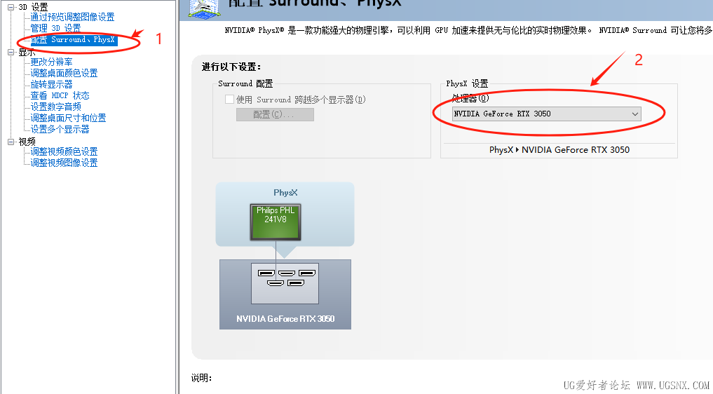

PhysX配置‌
将PhysX处理器指定为独立显卡,避免CPU承担物理计算任务。
多显示器优化‌
若使用多屏工作流,启用【单个显示器性能模式】减少资源分散。
分辨率与刷新率‌
在【更改分辨率】中启用显示器原生分辨率及最高刷新率
禁用DSR(动态超级分辨率)降低非必要渲染负载。
三、NX2412专项适配
高级参数调整‌
线程优化‌: 启用【自动】模式匹配多核CPU调度
着色器缓存‌: 开启以加速重复建模操作
抗锯齿设置‌: 全部交由NX软件内部控制
环境光遮蔽‌: 关闭避免影响工程图渲染精度。
通过以上配置,可显著提升NX2412在大型装配体操作、草图约束计算及CAM加工模拟中的流畅度。建议结合具体项目复杂度微调参数,并通过【程序设置】为NX单独创建配置文件。
针对nx2412专门优化
针对nx2412专门优化
针对nx2412专门优化
针对nx2412专门优化
针对nx2412专门优化
针对nx2412专门优化

 楼主| 发表于 2025-6-5 18:13:30 | 显示全部楼层
cmccyu 发表于 2025-6-5 17:12
高级参数设置在nv控制面板没找到
是针对软件单独的设置。
