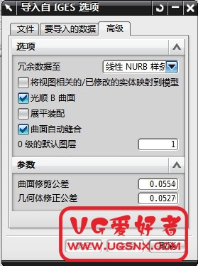

对于IGES文件在输入到UG中破面修补的方法基本来说有两种处理方法,
其一是,对于输入的IGES模型局部连接部分有微小缺损,干涉,相交的,UG提供了一个自动修补的工具,具体为,在模型输入后选择Export -> Heal Geometry ,注意tiny tolerancede 的选择(重要,可先在Analysis -> Examine Geometry中检查一下模型),接着指定一下输出的文件的名字就可以了,输出的是一个修补好的PRT文件,再次打开这个修补好的PRT文件就OK了。
其二是,对于输入的IGES模型无上述问题,可选择Import -> IGES -> Modify Settings -> Advanced Settings ,在Automatic Sewing of Surfaces选相前打上勾就OK了。

 楼主| 发表于 2011-12-1 08:41:40 | 显示全部楼层
逍遥子 发表于 2011-11-30 23:37
MM,可以整个中文的不?哥英语是在是差啊,出道以来从未用过英文版的咯
这个,简单的说,导入IGS是设置一下就好,如图 1.jpg ,如果不是实体,再手工补补吧。
