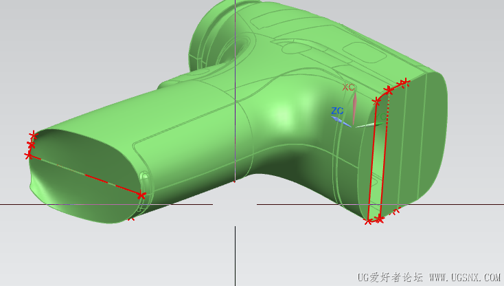

[求助] UG片体烂面如何处理?
发表于 2026-5-15 08:42:28 | 显示全部楼层 |阅读模式
发现问题点,无法解决问题?

发表于 2026-5-15 09:31:49 | 显示全部楼层
先优化面,优化完了该补的就补

发表于 2026-5-15 09:43:22 | 显示全部楼层
看看公差是否太小了

发表于 2026-5-15 10:37:28 | 显示全部楼层
用CREO修复模块

发表于 2026-5-15 11:49:37 | 显示全部楼层
烂面补呗,还能咋

发表于 2026-6-30 10:27:22 | 显示全部楼层
烂面只有补,补好之后缝合呗,缝合后还是片体,就构造实体
