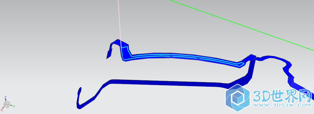

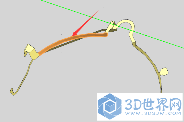

有一工件,需要把加工路径内缩0.05mm,平面的比较好处理,但是像这种空间曲面的我不会,请高手帮忙。
刀路内缩范例
刀路内缩范例
希望刀路内缩待处理区域
希望刀路内缩待处理区域

发表于 2015-12-7 19:31:44 | 显示全部楼层
是这样么??

发表于 2015-12-7 19:33:37 | 显示全部楼层
对不???

发表于 2015-12-15 11:23:25 | 显示全部楼层
用6R0.5  负余量不行吗?

发表于 2015-12-16 20:47:43 | 显示全部楼层
直接修改刀具直徑就好了,比如你用3的刀,給2.95就好了。

 楼主| 发表于 2015-12-17 10:22:03 | 显示全部楼层
好像不行哎。我现在已经找到比较笨的方法了。
