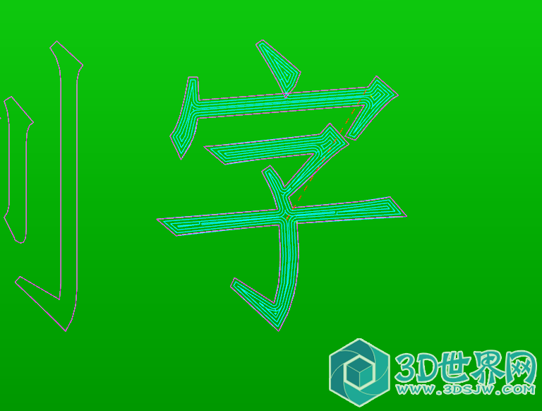

早段时间工厂接了一个刻字的模具(打电极也不好加工,客户要求直接在模具上加工出来),字体非常多而且比较小 深度在1.5左右
1首先是选用刀具,用20度0.4的锥度刀加工用二维的区域铣出来,然后投影到下面的曲面上(字体这个只是大概示意一下)
2 深度什么的完全按照二维的深度投影后从曲面-1.5深
3 想要的效果如图
有的朋友说,ug直接建立一个毛坯,用开粗就好了(这个方法我尝试过了 由于字体很小,做出来效果不好,而且刀路非常乱,)
这种刀具很脆,不能有踩刀的情况
希望大家能一起探讨,最终有一个好的解决方法,如果理论上说的过,请做刀路出来示意,谢谢
首先是一个二维的图形,深度1.5左右 刀具20度0.4锥度刀
