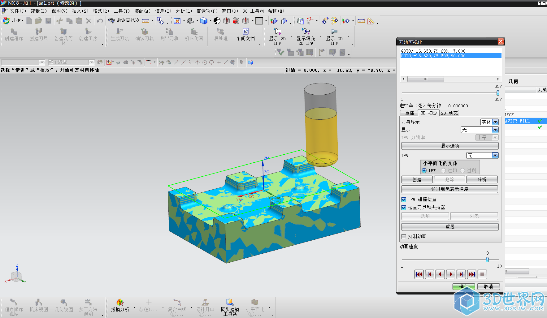

 楼主| 发表于 2016-1-9 21:07:54 | 显示全部楼层
这是附件
aa3.rar
351.18 KB, 下载次数: 15, 下载积分: G币 -1
29
3367
35413
活跃会员论坛元老
发表于 2016-1-9 21:28:03 | 显示全部楼层
你这个会多出2个进刀是应为余量的问题  对于刀具来说余量过大导致 圆凸台 岛清根时候刀具过不去
所以会有另外的进刀  改小刀具或 余量即可

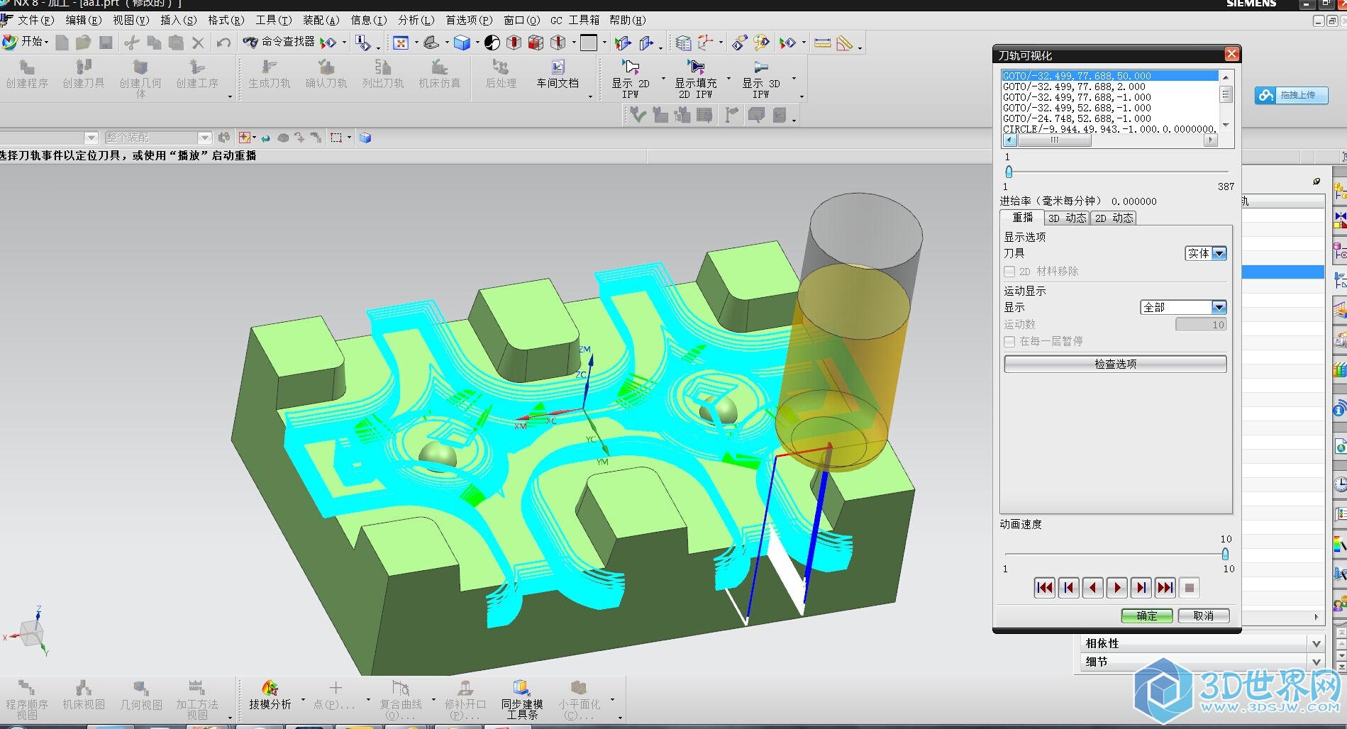

发表于 2016-1-9 21:50:31 | 显示全部楼层
做成这样了 估计也没问题 刀路还算整洁

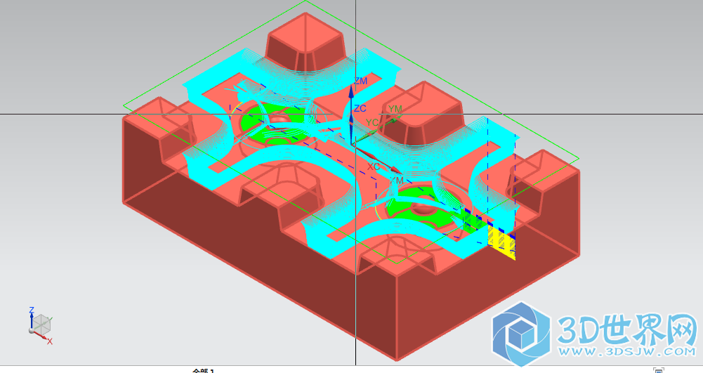

 楼主| 发表于 2016-1-9 21:54:45 | 显示全部楼层
多谢QWE,余量改小,的确出现了
非常感谢你,在这里再次深深的感谢你,不过我的原意是用跟随部件出刀路,大家一直用的跟随周边,希望大家能在帮我把跟随部件的刀路好好纠正一下,谢谢了

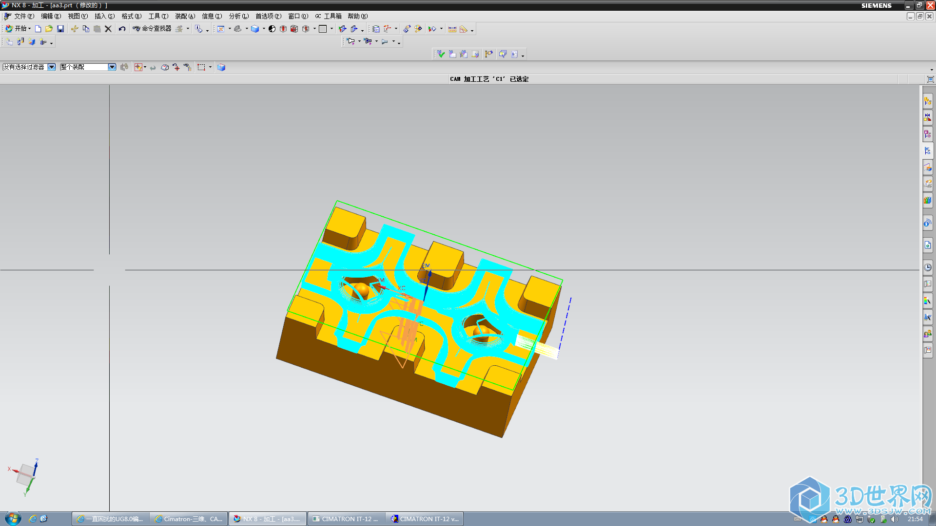

 楼主| 发表于 2016-1-9 21:57:24 | 显示全部楼层
大家没事帮我改改 跟随部件 加工的刀路跳刀减少一下,多谢小虎了,

发表于 2016-1-9 22:03:53 | 显示全部楼层
跟随部件本来就比跟随周边跳刀多   你不想跳刀多就该选跟随周边
硬要跟随部件做不抬刀的刀路 很容易出现过切甚至撞刀
如果跟随部件做的刀路和跟随周边一样   那跟随周边还有什么存在的必要呢
小虎做的刀路很不错  头像也不错-_-!!

发表于 2016-1-9 22:16:21 | 显示全部楼层
D:\111这个图适合用跟随周边
