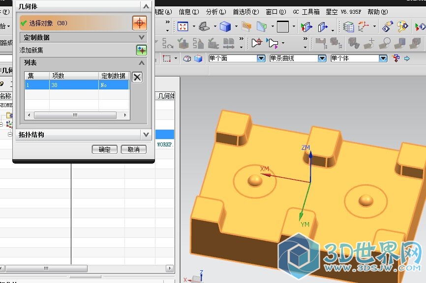

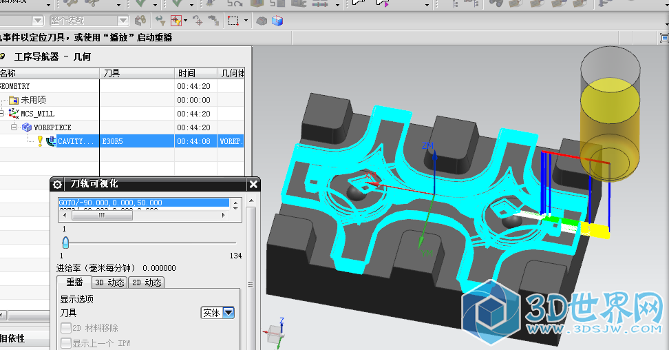

       最近研究了一下用UG型腔开粗,都说安全,不过切,可是刀路太难看了,传个图片

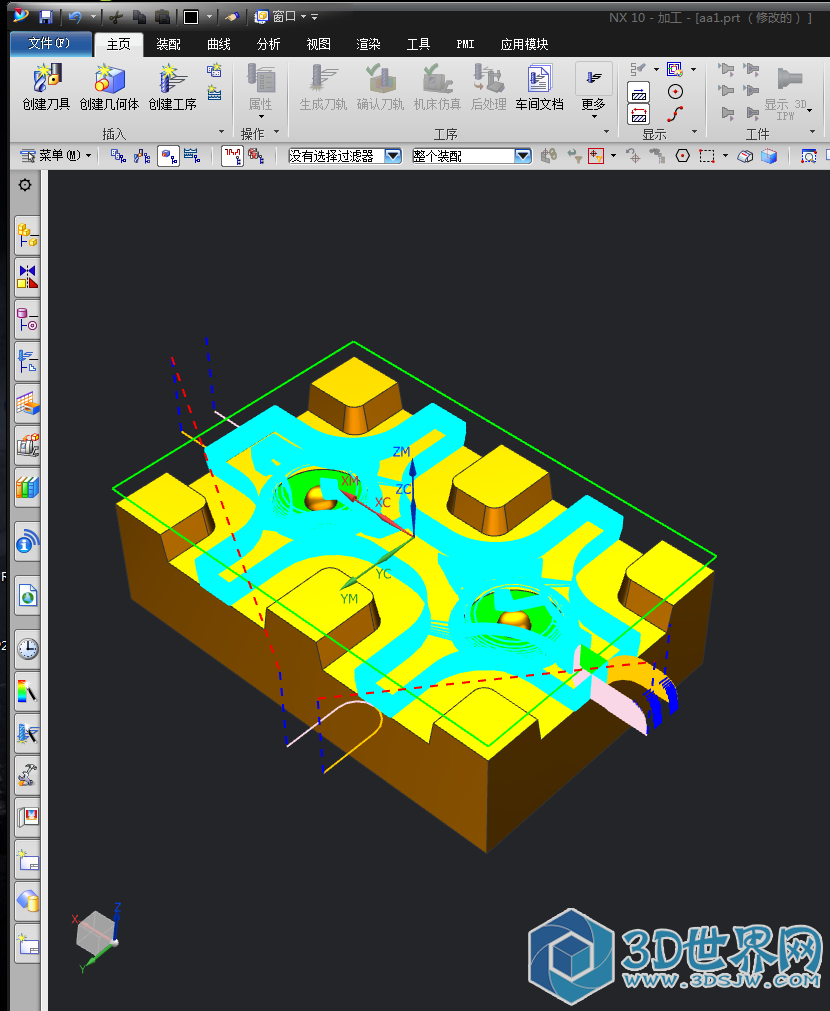

 楼主| 发表于 2016-1-9 17:31:57 | 显示全部楼层
这个是我用检查几何改进的,请大家帮忙看看

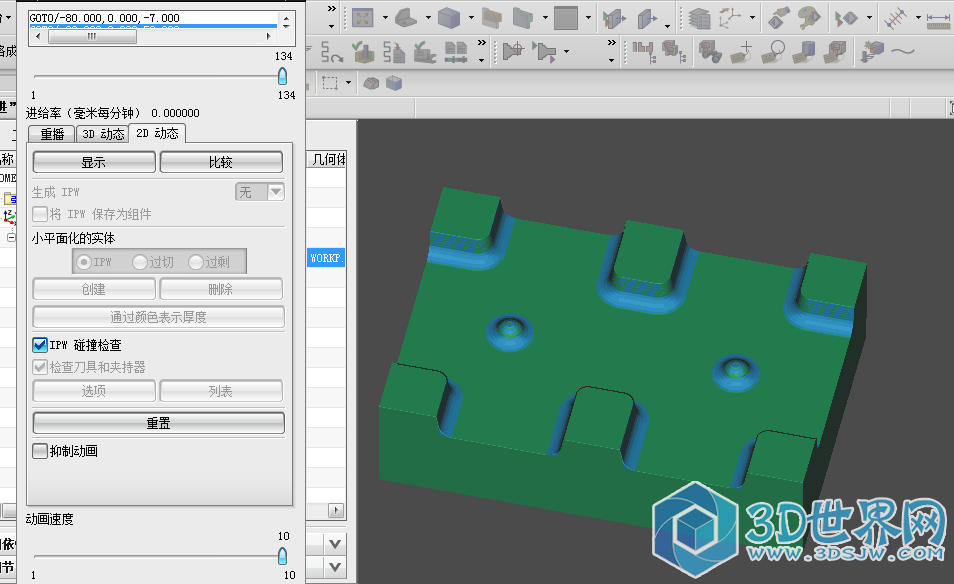

发表于 2016-1-9 19:01:44 | 显示全部楼层
首先你要搞明白一件事 2D加工是根据边界线生成刀路  所以线规则刀路就规则  缺点是他不考虑模型
3D加工就是你现在做的这种是根据模型生成刀路 所以模型必须规则 你的刀路为什么乱呢 很简单 应为你选面是框选
象你这种做了补面的 内部的面是不能选的不然就会生成乱刀甚至过切 不要懒一个一个面选
我做了一个你参考下 基本算是比较完美的刀路了  看我选的面数量也是所有表面都选了  附加2D模拟 结果全程无过切  无漏切

发表于 2016-1-9 19:19:37 | 显示全部楼层
你真的明白了吗  6楼这个刀路就非常典型 X,Y象各多出来一条进退刀
他和我选的一样的面  一样用的修剪边界  一样的刀具
为什么他的刀路就多出这2个进退刀?
什么原因   请大家认真研究下说下原因  这样的刀路 如果在工厂 就算不出现过切 也会被罚
