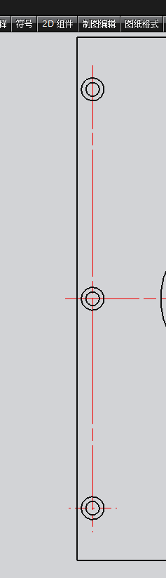

上圆的竖中心线是下圆竖中心线拉长上去的  请问横中心线怎么画

中心线当然是通过中心啦,画一条通过圆心,并垂直中心线就可以了 正常画水平的就可以了

怎么画拿什么命令画

制图----插入----中心线----中心标记,在工具条上找到中心标记

中心标记是两条 一竖一横 我只想要横的怎么办

UG制图模块中  中心标记直接可以标注中心十字线的。

制图----插入----中心线----2D中心线标记

2D中心线标记无法操作圆啊

用两个圆来标记
