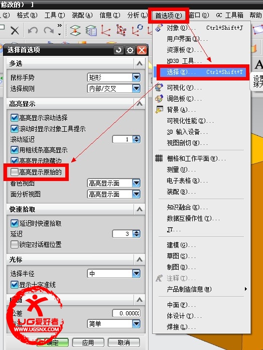

就是在选中实体后不显示之前拉伸旋转的实体,而是显示实际模型,就像UG7.0那样。。。谢谢。。。

谢谢  就是这个。。。感激。。。
