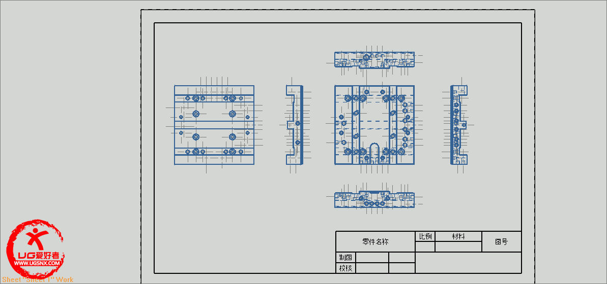

产品孔太多了,出工程图后发现每个视图都有中心线,看的很乱,一个一个的删又太麻烦,帮忙怎么一次性删除工程图中的中心线.

自己解决了,不好意思,现在觉得问了点白痴问题。

框选+DELETE,我以为就我不会,所以么好意思说,呵呵。

正确做法是过滤器里面选择符号symbol
然后框选,否则容易选到零件删除

永久解决办法:用户默认设置—制图—定制标准—视图—公共—常规中将带中心线创建前面的勾去掉
