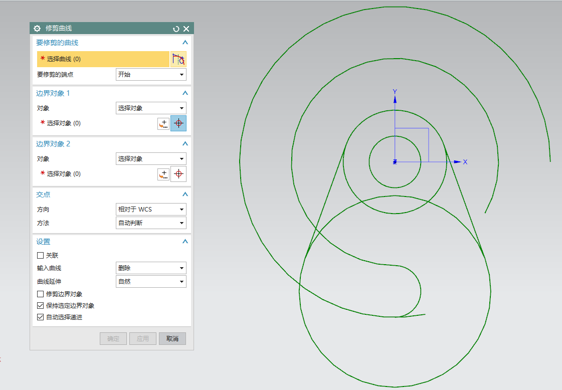

这个勾子用,修剪曲线,修剪,总是不按我的思路去剪,求指点,这个命令怎么用呀? 用不明白了,这命令{:cry:}

命令讲解——裁剪角与修剪曲线命令的运用
http://www.ugsnx.com/thread-10315-1-1.html

其实画好草图后,没必要去修剪,真的,你用相连曲线,在相交处停止即可!!

要修剪掉哪部分,就在哪个部位选取

这或许是个bug,刚试了下,与修剪对象为圆/圆弧、被修剪对象为整圆的话它的45度,-45度,135度,-135度等小圆圈位置、边界曲线与圆仅一个交点、鼠标左键选择曲线时点击的位置、边界曲线为圆且与被修剪的圆相切等等因素有关系。
以上,纯属个人猜测。。。。
