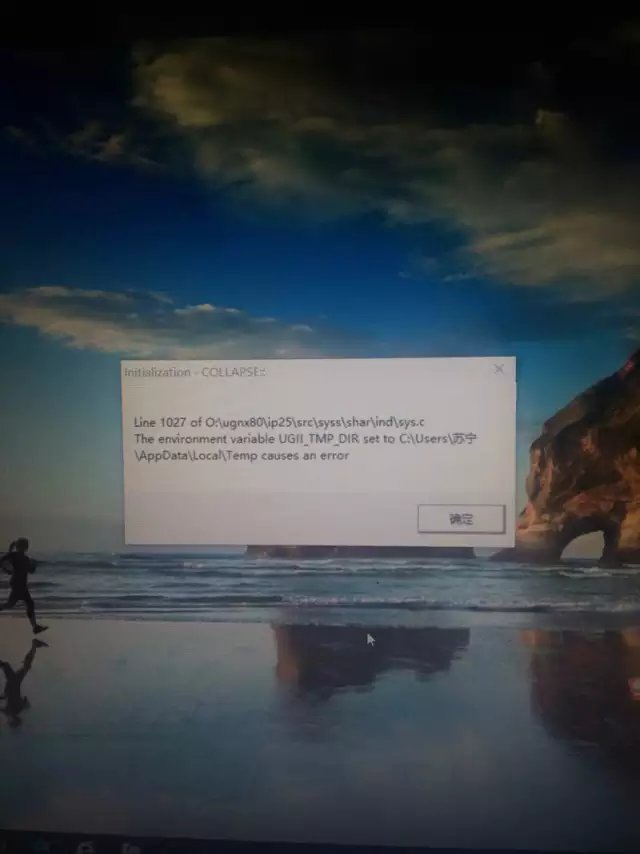

[求助] UG打不开提示line 1027

这个跟许可证没有任何关系。
此问题是因为你的系统用户名使用了中文的情况。
打开你的C盘,新建一个文件夹名字为:TEMP
打开你的环境变量,我的电脑—右键属性——高级——环境变量——新建系统变量
变量名:
  1. UGII_TMP_DIR
复制代码
变量值:
  1. C:\TEMP
复制代码
确定,重启你的UG,OK
