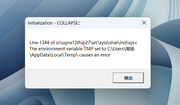

求助,各位大佬,按照UG爱好者的步骤下载的,系统是win11,之前没有任何别的nx版本,下载之后打不开是为什么呢

发表于 2025-11-9 15:10:53 | 显示全部楼层
UG NX12.0提示 Line 1344of O:ugnx120............
https://www.ugsnx.com/forum.php? ... amp;fromuid=1014507
(出处: UG爱好者)
按这个帖子里的操作 因为你计算机名是中文的原因
