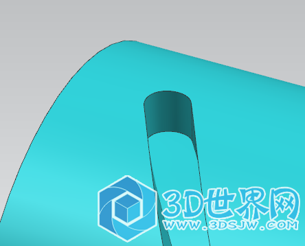

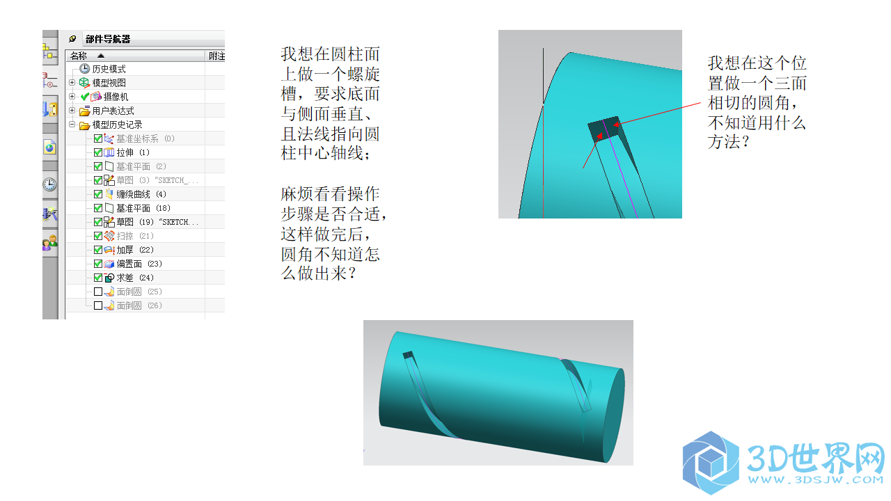

图是NX6.0版本的。

用面倒圆-三个定义面链
606
15716
发表于 2016-8-10 11:29:18 | 显示全部楼层
用三面倒圆即可。

 楼主| 发表于 2016-8-10 12:29:12 | 显示全部楼层
NX6里面有吗?如何操作?
606
15716
发表于 2016-8-10 13:56:43 | 显示全部楼层
ilcxyz 发表于 2016-8-10 12:29
NX6里面有吗?如何操作?
你问的有水平,我都不知道怎么回答了。有是肯定有的,只不过你要找一找(和倒圆角在一块,指令名为面倒圆)。怎么操作,你可要看一看讲座。www.rjzxw.con------UG8.0第4.50讲.
