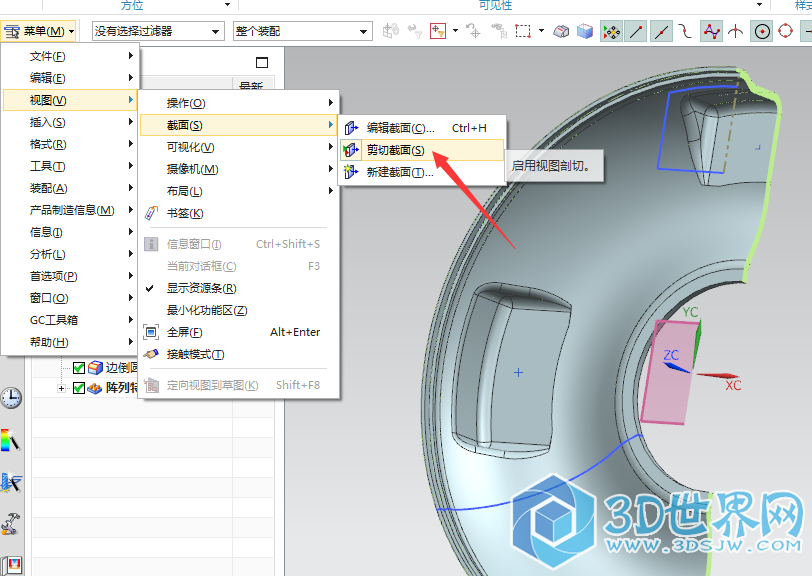

收到一个图  不知道对方怎么弄的  不是修剪体   X正方向完全消失  镜像之类的都不行  平移到X正方向不显示     负方向则显示  转换格式之后就能全部都显示了  我不是正儿八经学UG的   只会一点工作上能用到的  很好奇 求解

看了一下,是打开了“视图剖切”,类似于在实体模型里显示剖视图的功能,其他三维软件应该都有这个功能,叫法可能不太一样。

 楼主| 发表于 2016-8-22 17:42:26 | 显示全部楼层
谢谢    万分感谢
