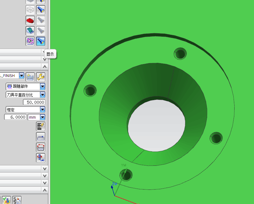

这几天才发现这问题,今天找了一天资料,每发现有人有出现这问题。求高手解决。
白天有重新安装UG了,还是这样子。
补充内容 (2016-8-25 00:50):
如果编辑边界的话,那就是每切换一条边界,就得动一下部件才能看得清当前是哪一条边界了。。
补充内容 (2016-8-25 00:53):
今天电脑系统也重装了,还是没改变。。。到底是系统驱动问题,还是我安装包的问题?
每次在指令面发出指令,部件都是不显示的,不管做什么指令。都只有点了部件后才显示当前
补充内容 (2016-8-25 12:14):
不管是 边界 毛胚  几何体 都是无法显示 只有动了部件后才显示出来
点边界进去的中间有0.3秒这样子,边界会闪现一下,然后又没了
我有在两个圆做边界 可是点显示没出现
我有在两个圆做边界   可是点显示没出现
点了显示没出现
点了显示没出现
只有挪动了部件后才显示
只有挪动了部件后才显示

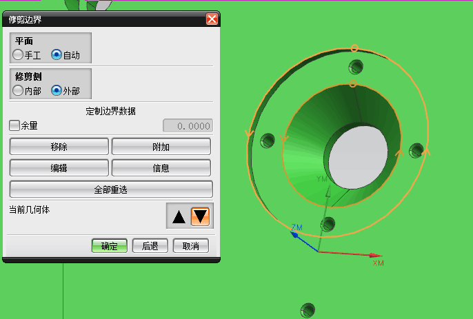

再例如
现在内部的边界高亮
现在内部的边界高亮
现在点了切换外部的那条边界了,可绘图区没马上显示

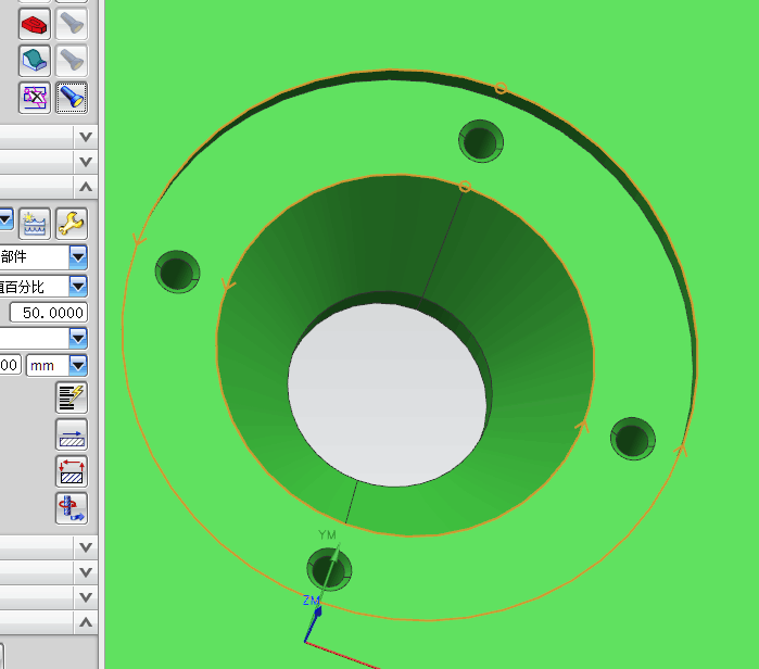

再例如
又只有点击挪动部件了才显示
又只有点击挪动部件了才显示

 楼主| 发表于 2016-8-25 00:18:34 | 显示全部楼层
切换一次边界  就得动一动部件
有时鼠标点在边上  也没高亮显示 只有点击了才出现

 楼主| 发表于 2016-8-26 10:35:04 | 显示全部楼层
找到问题所在  驱动问题  把质量调到性能就好了
