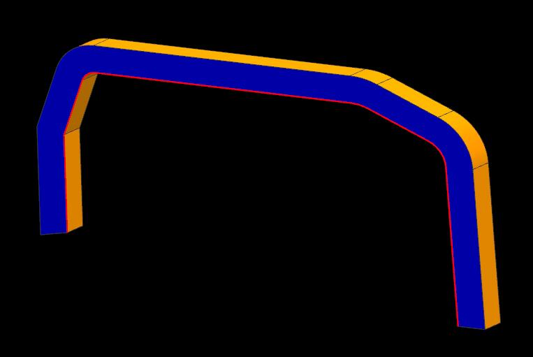

发表于 2016-10-20 09:36:39 | 显示全部楼层 |阅读模式
2222.jpg 232_stp.prt (160 KB, 下载次数: 11) 沿着红色线均匀拔模

发表于 2016-10-20 09:50:15 | 显示全部楼层
这个东西开模,当然是蓝色面做为水平面来放了。。怎么会立起来做呢。。。楼主一点模具常识都没有吗

 楼主| 发表于 2016-10-20 09:58:14 | 显示全部楼层
不是开模我只是联系拔模··这个拔模我拔不出来

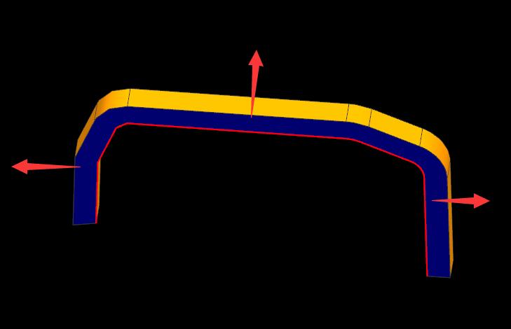

 楼主| 发表于 2016-10-20 09:59:51 | 显示全部楼层
3333.jpg 我想沿着箭头方向拔模

论坛技术员论坛元老论坛贡献
发表于 2016-10-20 10:26:42 | 显示全部楼层
拔模就是为了保证模具在生产产品的过程中产品能顺利脱模,产品从模具上脱离的方向就是出模方向。正常产品都是上下出模,有滑块的地方局部侧面出模,也就是说产品上的面,只会有一个固定的出模方向。拔模方向就是按这个出模方向来确定的。。根本不可能出现同时3个方向的拔模。就好比,不可能让一个人同时向3个方向跑一样

 楼主| 发表于 2016-10-20 10:54:21 | 显示全部楼层
月夜飘风 发表于 2016-10-20 10:26
拔模就是为了保证模具在生产产品的过程中产品能顺利脱模,产品从模具上脱离的方向就是出模方向。正常产品都 ...
如果只有一个方向的话··这个3D碰到这种拔模的时候不是面有高低差了

论坛技术员论坛元老论坛贡献
发表于 2016-10-20 11:20:18 | 显示全部楼层
哎,你根本对模具不懂,你说的这种拔模在实际中就根本不存在。也就是说。可能你想要产品达到的最终效果,跟你现在图上面表达的拔模做法根本不是一回事,你对拔模本身的理解就有问题,或者说你根本不知道拔模是做什么的,它能达到什么效果。你可以截个你到做到的最终效果图,我告诉你该怎么做到.

发表于 2016-10-20 11:35:03 | 显示全部楼层
任何需要拔模的工件都有拔模角的存在,而且拔模方向越少越好!工件大时,还需要有顶料杆帮助脱模。

发表于 2016-10-20 23:37:03 | 显示全部楼层
可以拔模。
但。但树。。应该不是你要的结果。你要的结果可能应该该在直纹面里鼓捣。若你的曲线做得好点的话可以在条带构造器了面鼓捣。
朗朗曰:不是所有斜度面体都叫拔模。
