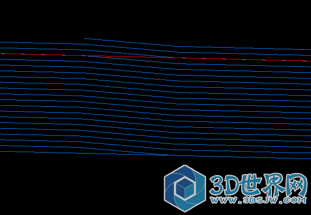

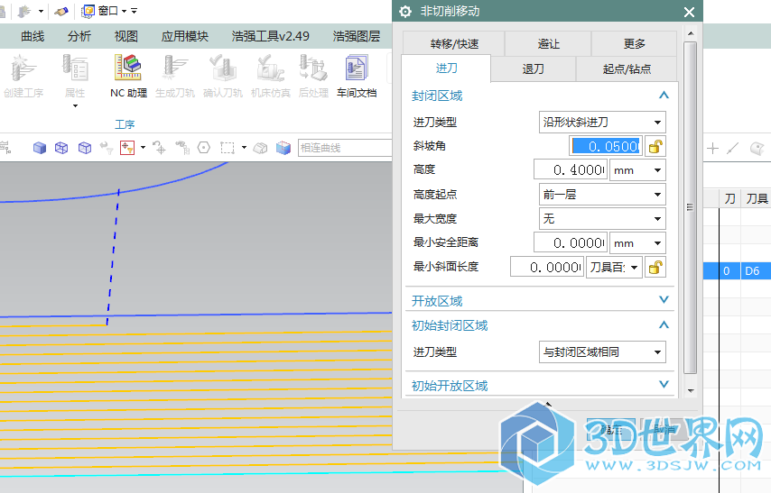

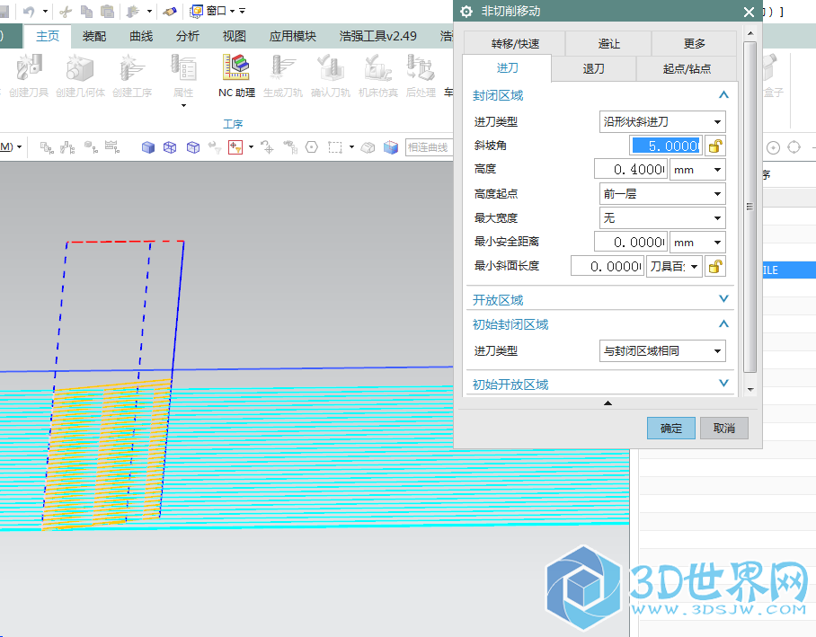

想用UG做2D图的铝板加工,但是分层不抬刀怎么弄???
第一个图是限定深度的,斜线下刀,需要再回到起刀点下刀,
第二个图是改了下刀角度可以做到不抬刀,但是,不同长度的线条,角度需要调整不方便
第三个图是精雕做出来的,斜线下刀之后恒定,再斜线下刀,不抬刀
UG有没有什么简便的办法,可以傻瓜式的,做2D斜线下刀,不抬刀,不用频繁的试角度,

发表于 2016-10-22 20:02:10 | 显示全部楼层
NX 11.0 底壁加工 轮廓 深度斜插!
