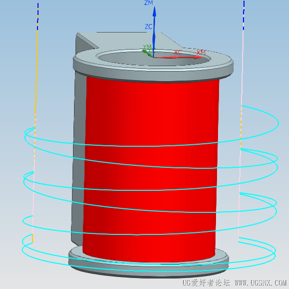

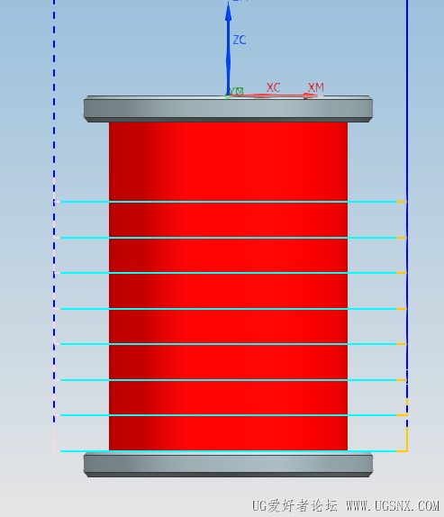

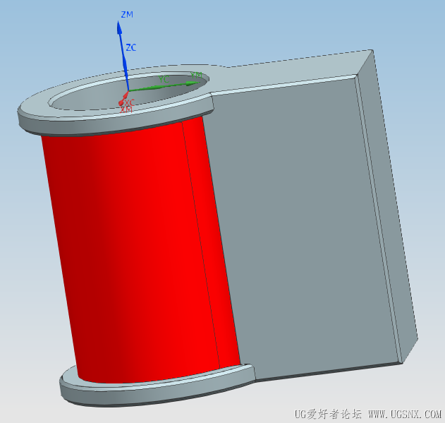

UG10.0 产品红色区域加工没找到好方法
机台问题 红色区域加工时需要斜向走刀 分层等高加工的话分层的刀纹没办法接顺
MASTERCAM的外形轮廓铣可以直接斜线加工
用UG的话没找到2D刀路有什么好办法 是否需要自己划线?
2D刀路分层加工
想求助下各位大神 2D刀路有没有简单的办法做到类似MC这样直接圆弧进刀后斜线加工的

打了个饱嗝 发表于 2026-1-19 11:55
等高,沿产品斜进刀,角度设置0试试
因为这个结构是大半个圆  等高的话走用“混合”没有走斜线的  用顺铣的话就直接分层了  斜进刀的也是因为是大半个圆 计算的时候也是走的圆 用了检查边界也不行
现在用的办法是 自己画线  再用斜进刀来走
就是想知道有没有类似MC一样的 修改策略就可以出斜线加工的刀路
