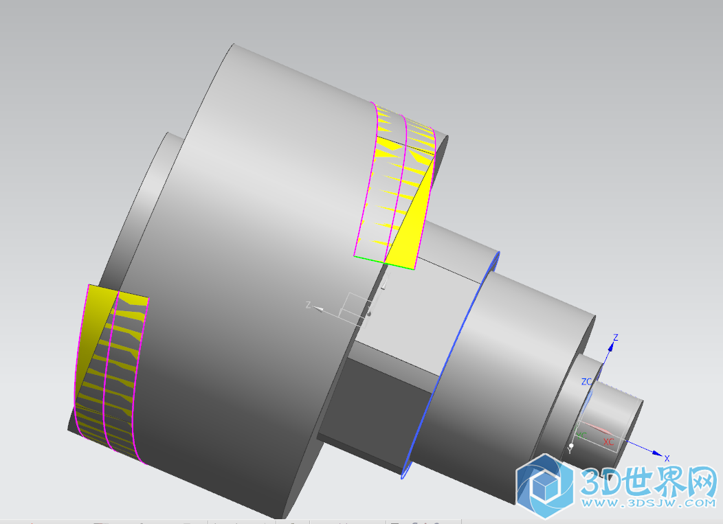

求助UG螺旋槽的画法,槽两端怎么能处理出去呢?我是用螺旋线,偏置出槽宽,用扫掠得到曲面,加厚,求差这个步骤,但是槽两端会有留下一部分材料,求高手帮助。

把轴向截面作出来扫掠后布尔就可以了
