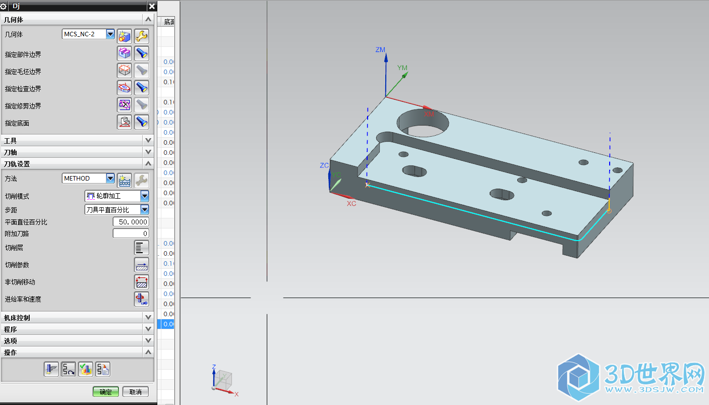

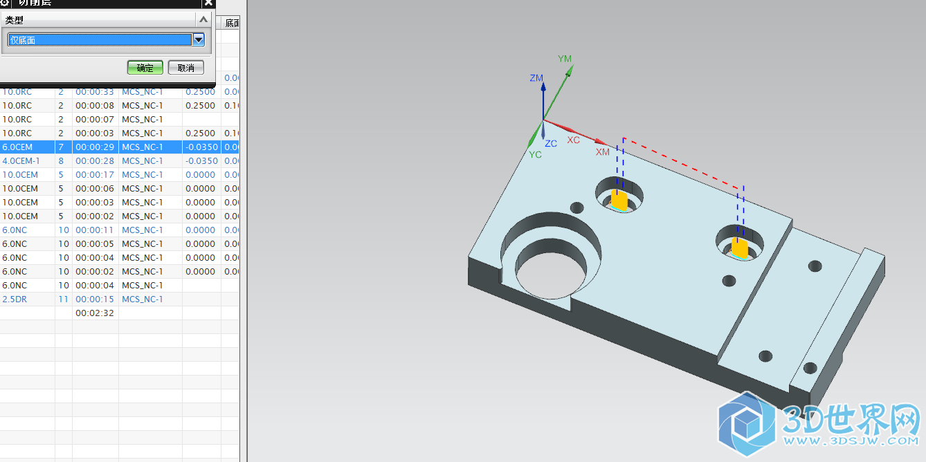

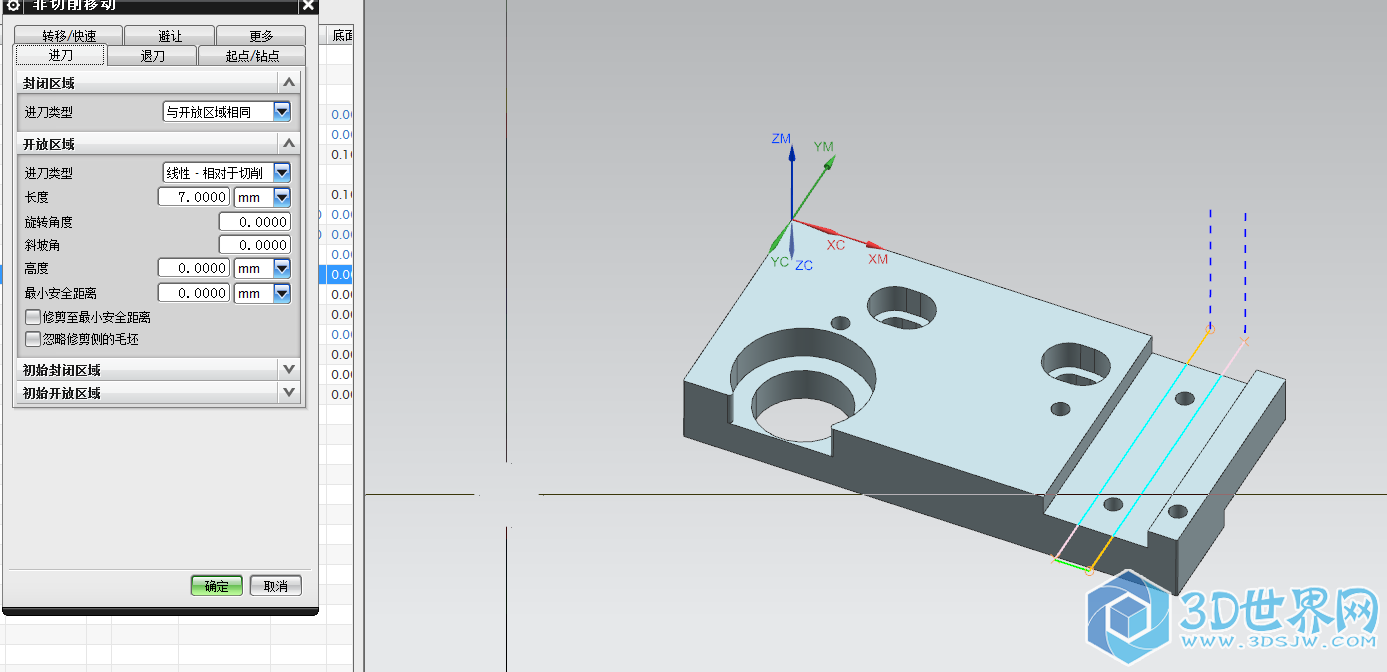

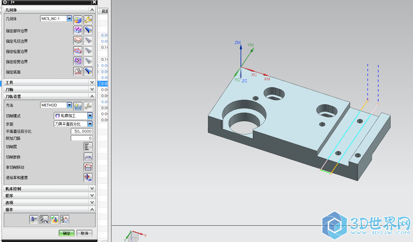

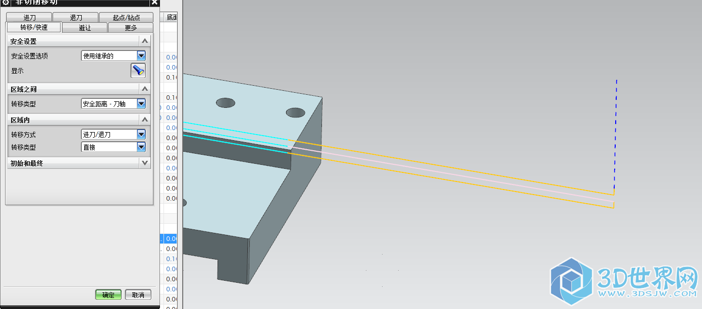

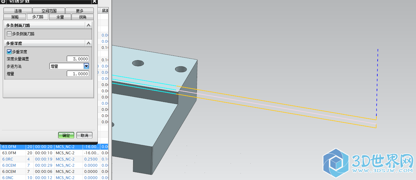

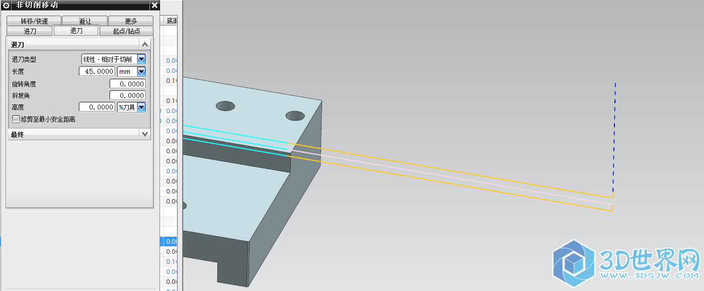

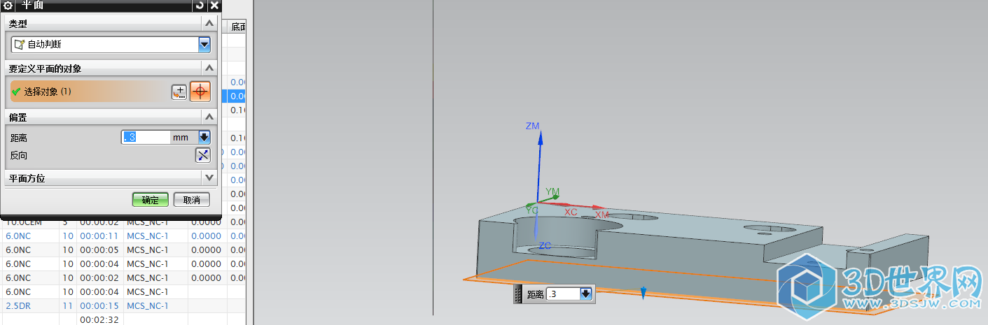

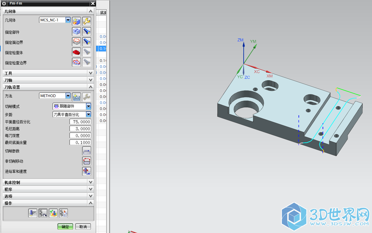

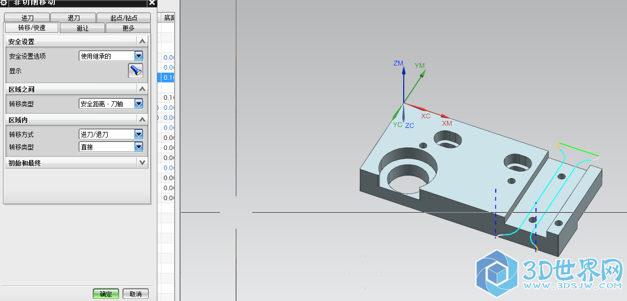

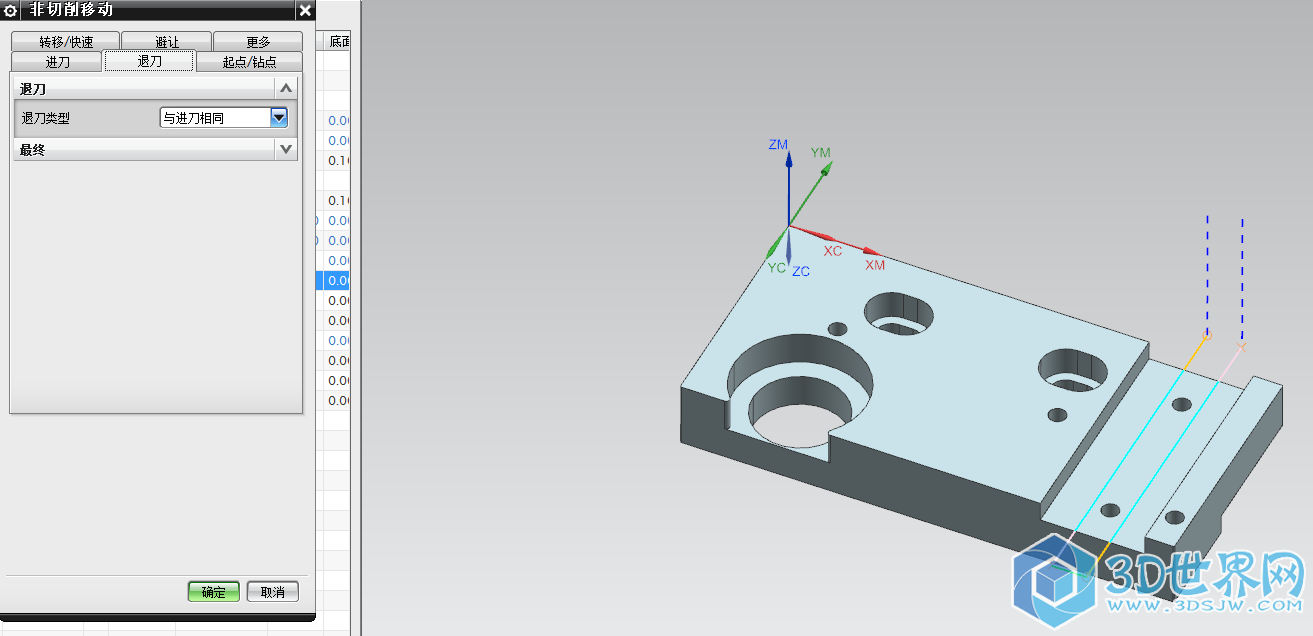

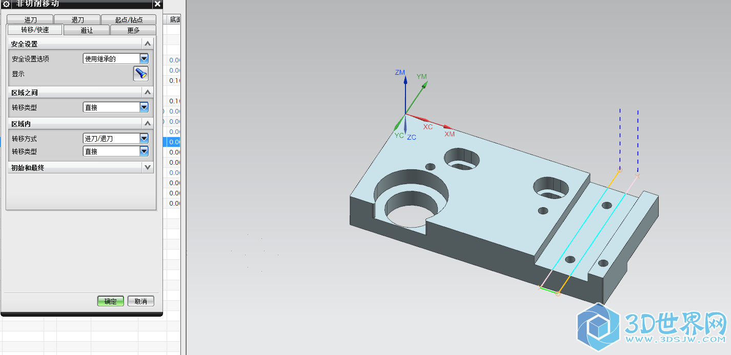

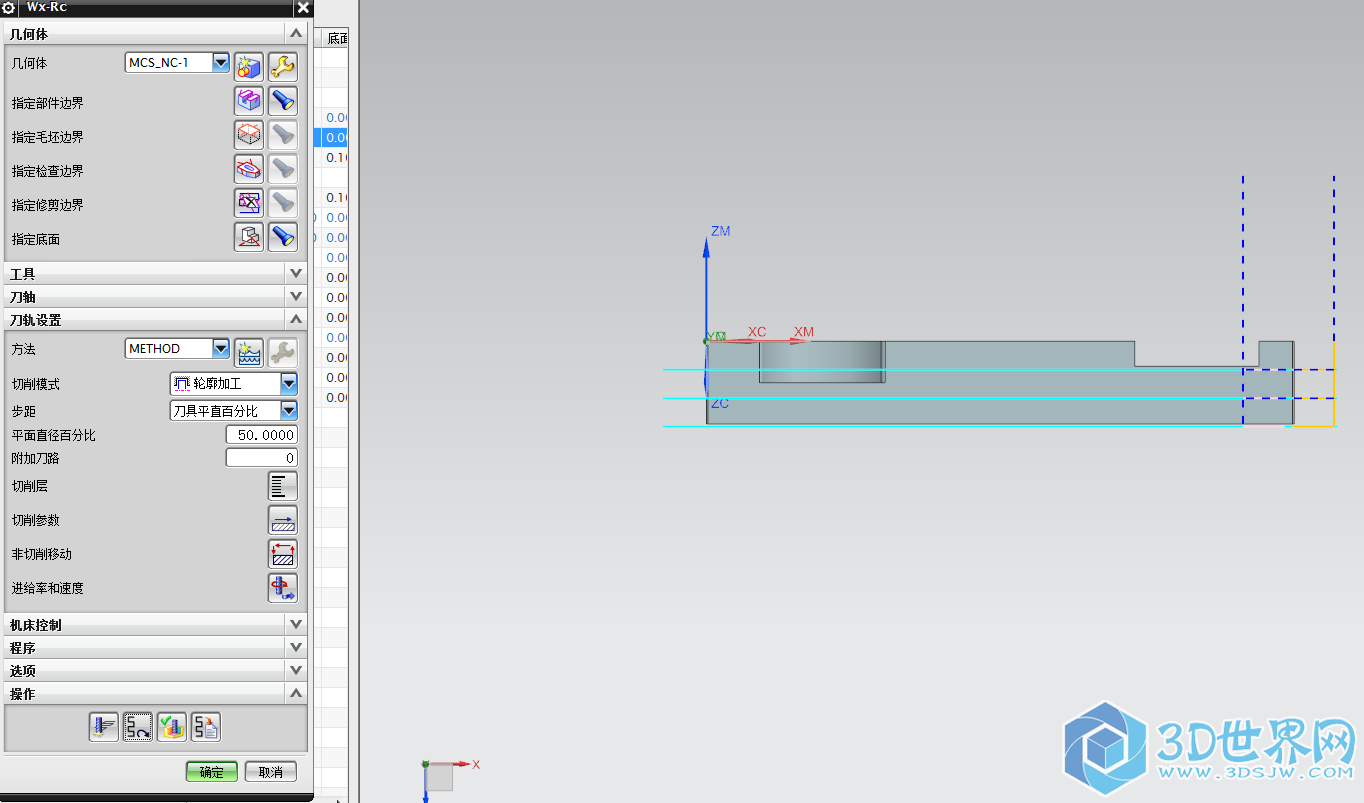

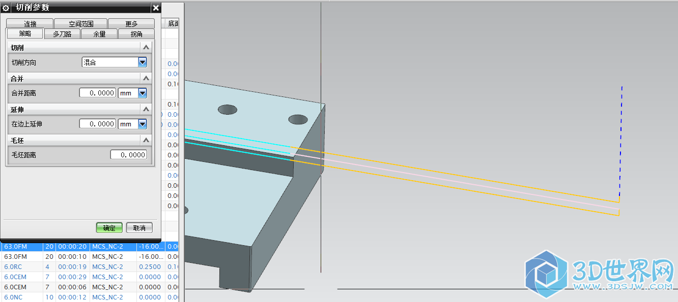

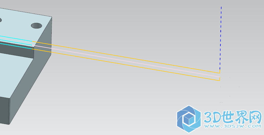

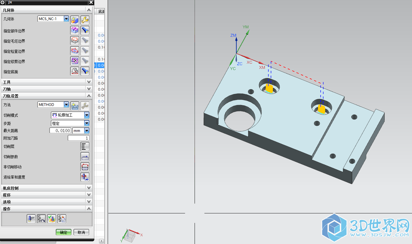

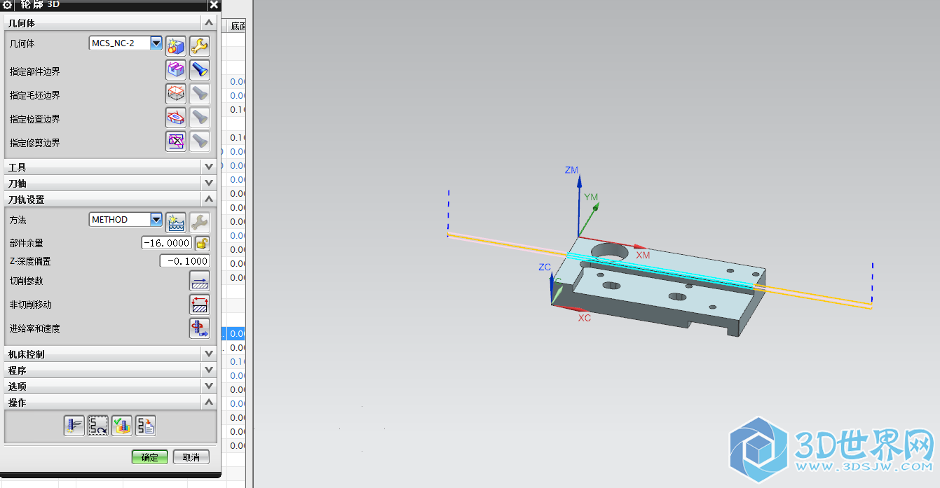

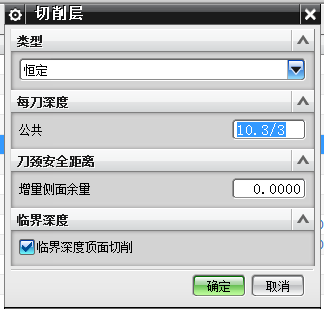

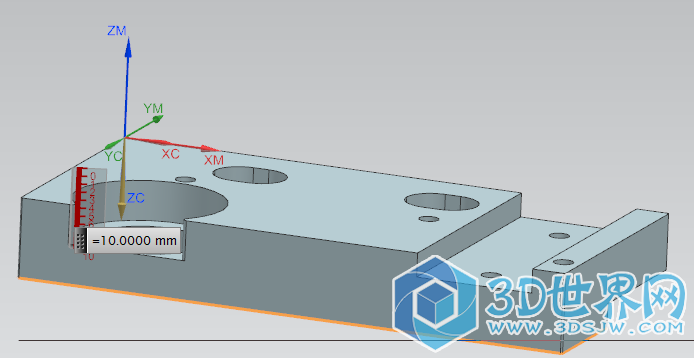

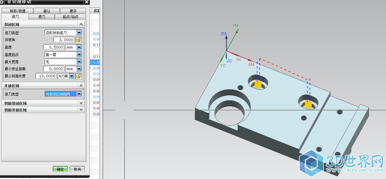

这个刀路设置单对做产品加工而言,不抬刀多层铣削,倒角设置避开,单线不作辅助连接延伸过渡刀路。当然对于MASTERCAM 而言设置记下就好了。但是UG的话是需要这些设置实现。图文上表,附加编程图档。已上机。
多层不抬刀
多层不抬刀
多层铣削不抬刀,
先测量其高度
先测量其高度
测量深度
设置地面0.3
设置地面0.3
设置加工地面-0.3 4.png 深度加工深度10.3分三刀 5.png 进到高度与切削层统一 6.png 退刀与进刀圆弧一致,但抬刀高度为0 7.png 快速抬刀直接,设置完毕。图文解释有点解释不清楚,直接看刀路吧,看部件就行了。我把其他图片全部上来
