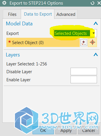

发表于 2017-2-9 22:52:35 | 显示全部楼层 |阅读模式
有没有具体点的步骤,在网上搜了下说是在装配体下新建个模型文件,这个什么意思是新建个模型文件,还是在已有的装配导航器下新建文件?求助

发表于 2017-2-10 11:47:25 | 显示全部楼层
导出stp, 导出设置中改为导出选择部件,选中装配中的零件体后导出再导入就是一个模型了,不过参数同时丢失。

 楼主| 发表于 2017-2-10 12:47:49 | 显示全部楼层
andydongxu 发表于 2017-2-10 11:47
导出stp, 导出设置中改为导出选择部件,选中装配中的零件体后导出再导入就是一个模型了,不过参数同时 ...
解决了,谢谢

 楼主| 发表于 2017-11-7 23:20:42 | 显示全部楼层
lsjlsj 发表于 2017-11-7 19:54
楼主解决了吗?怎么弄的
导出转成其他格式,然后再导入,就OK.我当时是转成XT格式,,你可以试试

发表于 2017-11-8 09:39:55 | 显示全部楼层
如果只要装配体里面某一个零部件转成模型呢,单独弄出来使用
